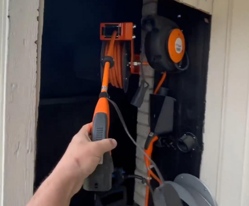

Funkar det att ladda med en sladdvinda utan att det blir för varmt och därmed brandrisk?

Nu är inte jag elektriker, men om sladden ligger upprullad på en vinda så kommer den lilla värme som uppstår inte kylas bort av luft. Drar du 13A genom 25m 1.5mm2 så kommer det inte blir bra alls.
Drar du däremot 8A genom 2.5mm2 upplindad kommer värmen vara klart mindre och det tar iaf rejält längre tid innan det blir ett problem.
När jag hade en vända till gräsklipparen satte jag en 433MHz tempmätare i lindan och bad den varna när jag var över 80 grader. Kombinationen värme ute, sol och svart kabel i vinda är rätt dåligt.
(Nu är din orange och i skugga, men respektera värmeutvecklingen, den går att räkna fram om man orkar googla)

Om du komponerat den sladdvindan själv skulle jag tro att det blir till att mäta hur varmt det blir i den, inte trivialt att räkna ut hur mycket värme som vindan kan avge till omgivningen.
Om det är en köpeskabelvinda skall det finnas angivet på den hur mycket du får dra i utrullat resp inrullat läge.

Det är inte min vinda.tor-ake skrev:Om du komponerat den sladdvindan själv skulle jag tro att det blir till att mäta hur varmt det blir i den, inte trivialt att räkna ut hur mycket värme som vindan kan avge till omgivningen.
Var kan man köpa godkända Typ2 vindor?

Det beror ju på kabel area och ström.
Men rent generellt så är svaret nej, det blir ju en stor spoole så det är inte bara värmen man ska tänka på.

Var kommer vindan in dina bilder ifrån?Zalman3 skrev:Det är inte min vinda.tor-ake skrev:Om du komponerat den sladdvindan själv skulle jag tro att det blir till att mäta hur varmt det blir i den, inte trivialt att räkna ut hur mycket värme som vindan kan avge till omgivningen.

Facebook.martinot skrev:Var kommer vindan in dina bilder ifrån?Zalman3 skrev:Det är inte min vinda.tor-ake skrev:Om du komponerat den sladdvindan själv skulle jag tro att det blir till att mäta hur varmt det blir i den, inte trivialt att räkna ut hur mycket värme som vindan kan avge till omgivningen.

Hittar man inte en typ2-vinda kan man ju ta en vanlig trefasvinda och sätta typ2-kontakter på den. https://www.simbal.net/product-category ... ble-reels/ Fast två ledare försvinner ju till signalkabel förstås.Zalman3 skrev:Det är inte min vinda.tor-ake skrev:Om du komponerat den sladdvindan själv skulle jag tro att det blir till att mäta hur varmt det blir i den, inte trivialt att räkna ut hur mycket värme som vindan kan avge till omgivningen.
EDIT eller denna, klarar nog 3x8A laddning utan problem https://www.simbal.net/shop/medium-duty ... 5m2-cable/

Va? Nej det kan du inte bara huxflux. Du behöver laddelektronik också. Rekommenderas absolut inte!tor-ake skrev:Hittar man inte en typ2-vinda kan man ju ta en vanlig trefasvinda och sätta typ2-kontakter på den. https://www.simbal.net/product-category ... ble-reels/ Fast två ledare försvinner ju till signalkabel förstås.Zalman3 skrev:Det är inte min vinda.tor-ake skrev:Om du komponerat den sladdvindan själv skulle jag tro att det blir till att mäta hur varmt det blir i den, inte trivialt att räkna ut hur mycket värme som vindan kan avge till omgivningen.
Och ej heller på linda. Förstår inte varför man skulle få för sig den idén. Spelar ju ingen roll om det sitter typ 2, cee eller schuko i änden.

Det där ser ut som en Typ1-Typ2 1-fas-linda (betydligt lägre effekt än på de 3-fas Typ2 med 16-32 A). Kylning är nog troligen inte riktigt lika kritisk då.
Checka även föreskrifter som gäller i detalj. Vissa tillverkare specar att man måste rulla ut hela lindan för att få använda de kontinuerligt med max effekt.

Jo, läste det, och säger inte emot. Ville främst förtydliga att den bilden jag kommenterade nu senast är en 1-fas-kabel med lägre effekt och värme än en motsvarande 3-fas-kabel.

Det är väl inte en spole om du inte kör med separata enledare. Ingen induktans här inte. https://en.wikipedia.org/wiki/Bifilar_coilLasseTM skrev:Det beror ju på kabel area och ström.
