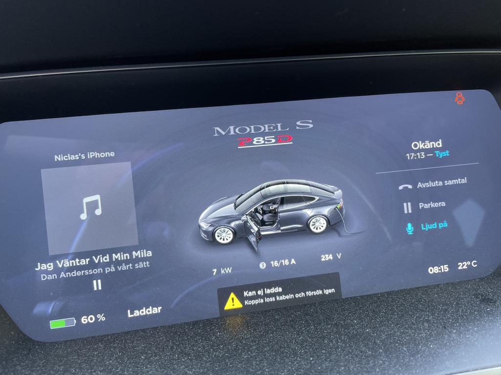

Fick felmeddelandet "Kan ej ladda, koppla loss kabeln och försök igen" i går morse då bilen stod parkerad utan kabel ansluten!

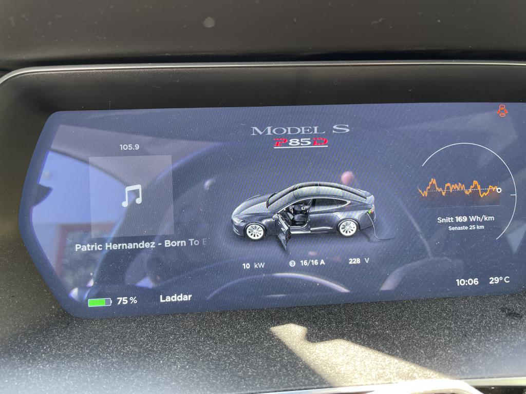

Lite festligt, öppna och stänga luckan tog bort felmeddelandet men det återkom igen när den stod parkerad och vid anslutning till laddplatserna på jobbet (både 22kwh och 11 kwh platser, av typen Ensto) så laddar den 10kwh i 5 minuter (har enkelladdare, aldrig sett mer än 10kwh på displayen) och sedan kommer felmeddelandet igen och den laddar 7kwh.
Testat reset:a bilen och byta laddplatser vilket inte gjorde skillnad, fungerade dock fint att ladda med SuperCharger (med CCS adaptern).
Jag skall prova med min laddare hemma o schuko laddaren så att det inte är kabelrelaterat (vilket skulle vara underligt om det var kabeln då jag fick felmeddelandet även när jag inte hade laddkabel ansluten överhuvudtaget)...
Kan man utesluta att det är problem med den interna säkringen i ombordladdaren då det laddar på 10kwh så pass länge?
Förresten, ni som har enkelladdare, får ni 11kwh - jag har aldrig sett mer än 10kwh på jobbet inte ens på stolpen som skall vara 22kwh, men tänkte att de kanske har reducerat effekten något?
Har kontaktat service center som skulle gå in på bilen o kolla...

En fas trasig? 2* 16 A ger ju 7.2 kW

Re: Får felet "Kan ej ladda" vid typ 2 laddning men laddar 7
Låter onekligen så - den håller typ 5 minuter på 10 Kwh innan den växlar ned - och nu på vägen hem så kom varningen i 70 km/H...Gustafsson skrev:En fas trasig? 2* 16 A ger ju 7.2 kW
