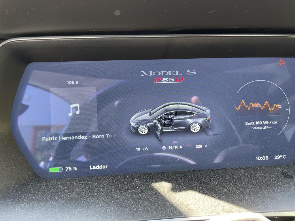

Lite festligt, öppna och stänga luckan tog bort felmeddelandet men det återkom igen när den stod parkerad och vid anslutning till laddplatserna på jobbet (både 22kwh och 11 kwh platser, av typen Ensto) så laddar den 10kwh i 5 minuter (har enkelladdare, aldrig sett mer än 10kwh på displayen) och sedan kommer felmeddelandet igen och den laddar 7kwh.

Förresten, ni som har enkelladdare, får ni 11kwh - jag har aldrig sett mer än 10kwh på jobbet inte ens på stolpen som skall vara 22kwh, men tänkte att de kanske har reducerat effekten något?

Funderar på göra det samma, den laddar ju med 7 kwh vilket är ok för mig... Får du 11 KW på typ 2 laddning eller är 10 Kwh "normalt"?

En fas trasig? 2* 16 A ger ju 7.2 kW

Låter onekligen så - den håller typ 5 minuter på 10 Kwh innan den växlar ned - och nu på vägen hem så kom varningen i 70 km/H... :)
