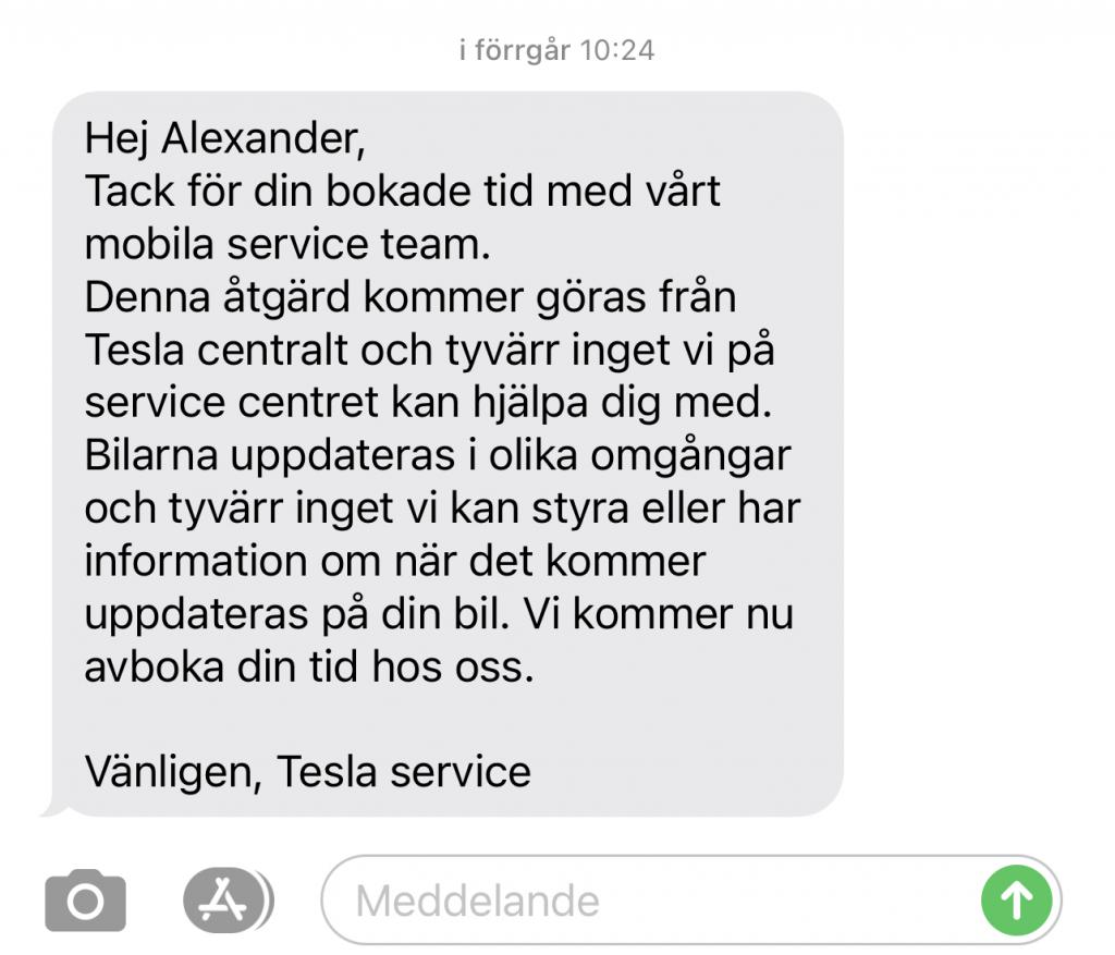

eizzmar
- Inlägg: 160
- Blev medlem: 03 jun 2020 11:32
Re: Internetuppkoppling
Fick här om dagen svar från SC (se bild). Tråkigt att de inte fixar till det med nytt som-kort som andra här verkar ha fått. Får se om problemet kvarstår om några månader annars tar jag kontakt med dem igen. Är denna metod från SC något nytt? Att Tesla uppdaterar bilen centralt?
