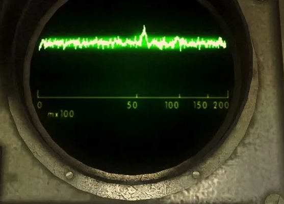

I min egenskap av gammal radaroperatör vill jag upplysa om att radarsignal är ganska komplicerat att tolka, speciellt om man har enkel hårdvara, måste man ha väldigt duktig mjukvara. Har man en radar med en eller bara några få lober, och ingen möjlighet att svepa strålen, som t.ex. militära installationer oftast gör, då får man en väldigt dålig bild av verkligheten. Det man får tillbaka från radarn är en signal som ser ut ungefär så här:
Bilden är tagen från ett dataspel f.ö, inte från den luftvärnsradar vi använde, men illustrerar principen.
Det finns kanske nån grej där vid ungefär "70" men bara kanske. I den tillämpning vi använde radar var det "mycket" enklare, den bara filtrerade bort allt som rörde sig långsammare än vinden, så stenar, träd, moln, regndroppar ignorerades av systemet. Det går inte att göra i en fordonstillämpning så klart.
