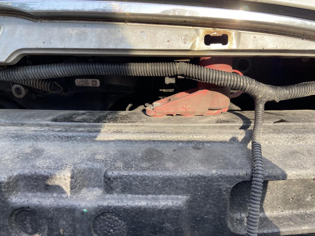

Bra beskrivning, fast på min 85D från juni 15 finns + pol bakom noskonen.per skrev:Detta väntar dig:

…som sagt va.AndersBosson skrev:Bra beskrivning, fast på min 85D från juni 15 finns + pol bakom noskonen.per skrev:Detta väntar dig:
12V-batteriet laddas från högspänningsbatteriet tills ca 10-20% återstår.
Det bör därför finnas 5-10% laddning kvar i högspänningsbatteriet.
Men 12V-batteriet är tomt och kanske helt slut.
För att komma åt 12V-batteriet måste du ta av noskonen.
Den sitter med metallfästen runt om.
När konen lossnar ska du koppla loss ledningarna till de två ultraljudsensorerna på konen.
På D-modellen finns inte 12V framdragen till nosen, utan du måste pilla upp låset till huven.

Re: Tips - köpt en model s på auktion
Det kanske är olika men på en S85D tillverkad juni finns det en pluspol bakom nosen (se bild). I övrigt en riktigt bra beskrivning.Walker skrev:…som sagt va.AndersBosson skrev:Bra beskrivning, fast på min 85D från juni 15 finns + pol bakom noskonen.per skrev:Detta väntar dig:
När du öppnat huven måste du ta loss plastlådan, frunken, för att komma åt 12V-batteriet.
Nu kan du försöka ansluta 12V-batteriladdare över batteriet, men det troliga är att
det behövs helt nytt batteri för att få liv i bilen.
När 12V finns startar datorn. Nu kan man öppna dörrar och laddluckan och börja ladda.
En hel del strul, men med friskt 12V-batteri är bilen nog OK, men med ganska tomt högspänningsbatteri.
Bilen kan troligtvis bara ladda på Teslaladdare så du behöver original-laddaren, helst för 3-fasladdning för att
få i tillräckligt för att ta dig till Ulricehamn, för att sedan fortsätta mot Stockholm.
Tänk på att 12V-batteriet är ett specialbatteri.
