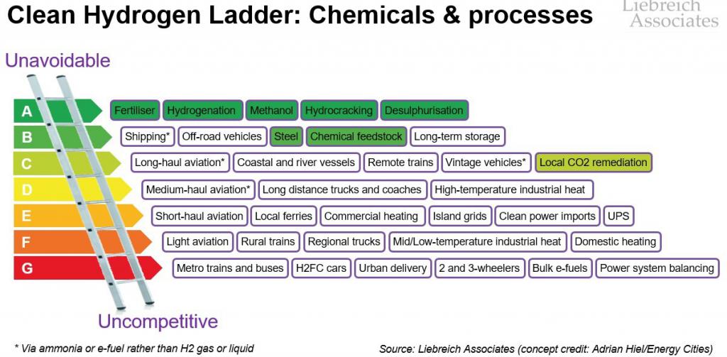

Mycket bra och pedagogisk sammanställning, hans slutsatser är också precis samma som mina: den viktigaste användningen av grön vätgas borde vara att ersätta fossil vätgas i befintliga industriella processer.
Att skapa ett nytt ”behov” i form av vätgasbilar är fullständigt hål i huvudet, och den enda orsaken till att vi fortfarande ens diskuterar detta är de gigantiska resurser som fossilmaffian öser in i lobbyverksamhet och marknadsföring.

Om du tittar på första grafen så ser du att det användningsfallet kommer på rad två, dvs tämligen högt upp och med hyfsad potential.
Lagring och industriella processer är ju dessutom inte ömsesidigt uteslutande användningsfall, bortsett från tillgången på elektrolysörer (som nog tyvärr kommer vara en starkt begränsande faktor under överskådlig tid), det borde alltså gå att satsa på båda, eller tom hitta synergier i form av samlokalisering av kemi-industri och vindkraftsparker med elektrolysörer.
Min slutsats är dock att industriella processer borde ha högre prioritet här, dvs ersätta fossil vätgas är viktigare än att lagra grön el, för lagring finns det andra lösningar än vätgas, det gör det inte för de industriella processerna.

Märklig vätgasdebatt.
Många surrar om att vätgasbilar ska prioriteras.
Men vätgasanhängarna pratar inte nåt om att +98% av dagens vätgas är mycket smutsig eftersom den produceras i en energikrävande process som är baserad på olja.
Och vi MÅSTE använda vätgas i industriella processer.
Därför måste man först ersätta denna smutsiga vätgas innan man använder grön vätgas till nåt annat.

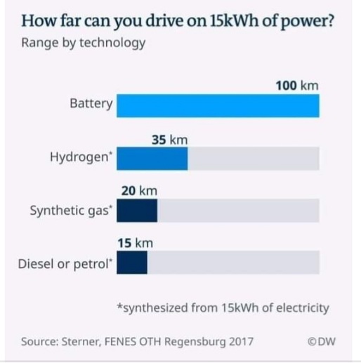

Re: När är det lämpligt att använda vätgas?
Jämförelse mellan vätgas och batteri.
Gargamel
Inlägg: 1273
Inlägg av Gargamel »
Jag skulle vilja se en mätning där de även räknar in tiden att tanka/ladda, alla startar med 100%

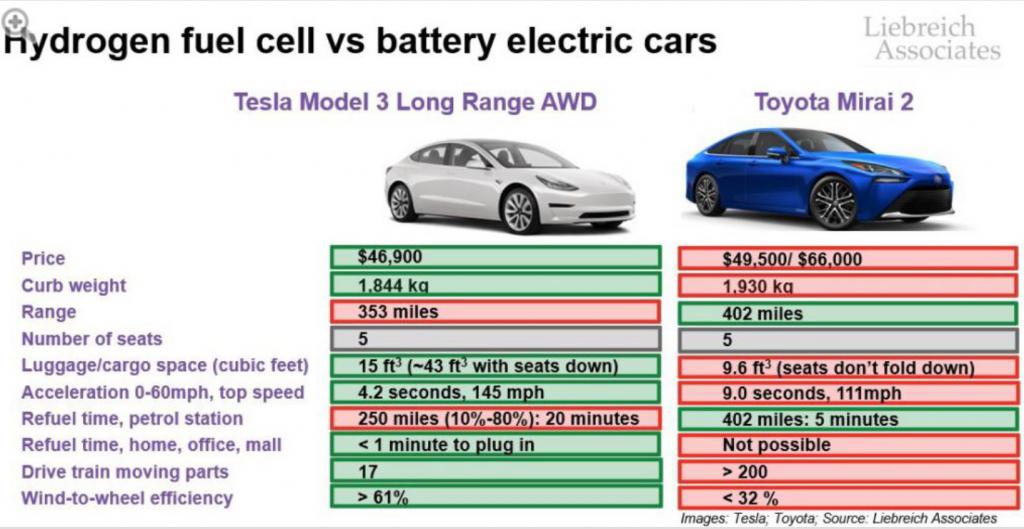

Men en elbil kan du starta med 100% och oftast 90% medan en vätgasbil aldrig kan starta med 100%. Om jag har en vätgasbil måste jag antingen åka och ladda på kvällen innan eller planera in ett tidigare stopp.
Exempel med en resa till Stockholm från Göteborg så måste jag stanna 7-8 min i Norrköping, om jag startar med 100%. Vätgasbilen kanske då måste åka och ladda först och sedan åka till den fiktiva stationen i Norrköping för ett 5 min (minst kanske mer realistiskt 10 min). Fördelen är noll och inget. Särskilt då du kan kombinera laddning och lunch.

SECC 2019. Vätgas vs El
https://teslaclubsweden.se/elbilen-var- ... tgasbilen/
Kan tilläggas, att efter denna tävlingen så har infrastrukturen förbättrats enormt på SuC och elbilsladdning. Inte alls samma förbättringar på vätgasmacksidan.
Skulle man för om tävlingen idag med M3 AWD LR, och med SuC V3, så tror jag tidskillnaden mot vätgasbilen skulle bli än större.

Men det är ju alltså totalt orealistiskt och poängen med hur dåligt vätgas är ju just att du ska åka iväg och stå och pumpa på en station. Dessutom stationer som det aldrig kommer finnas särskilt många av och de kommer inte finnas i bostadsområden så du måste alltså planera in en extra tripp för att tanka.

Nu ska man kanske inte ta u-landet Sverige som måttstock för varken elbilsladdning eller vätgastankning. Det ena funkar dåligt eller halvdåligt (Tesla undantaget), det andra funkar inte alls i nuläget. Men jag skulle inte vilja argumentera med en vätgasförespråkare att snabbladdning finns överallt medan vätgasmackar lyser med sin frånvaro. Man kommer ganska omgående behöva erkänna att laddinfrastrukturen är skitkass idag.
Åker du till Tyskland så ser det helt annorlunda ut på vätgassidan. Som jag ser det finns inga stora hinder att ta sig med en vätgasbil kors och tvärs genom hela landet. De som kör vätgasbil säger att det funkar bra.

Nu är det ju iofs. mest intressant, för oss svenskar, att välja bil efter hur de fungerar här hemma, men det sagt, så gick just denna tävlingen från Stockholm till Frankfurt. Det finns inga hinder, men det gick inte heller snabbare med en vätgasbil redan 2019.
Nu idag 2021 finns ju mycket fler SuC-V3-stationer, så gjorde man om tävlingen idag med en ny elbil som en 2021 M3 LR och alla V3-stationer, så tror jag vinsten till elbil skulle bli ännu större över vätgasbilen än vad det var 2019.

Säkert är det så. Men alla kan inte ladda hos SuC V3. Jämför man en icke-Tesla elbil med en vätgasbil blir resultatet ett annat tror jag. Det betyder dock inte att jag skulle föredra en vätgasbil.

Om man ska göra en ny tävling mellan vätgasbil och elbil... Hur mycket ska föraren av vätgasbilen komma senare till start därför att hen måste jobba några timmar övertid för att betala det dyrare drivmedlet?

Tycker det är fel att inte använda sig av Teslas Superchargers, de finns och bilarna finns… till skillnad mot vätgasstationerna om man ska köra Ystad-Haparanda i alla fall.
