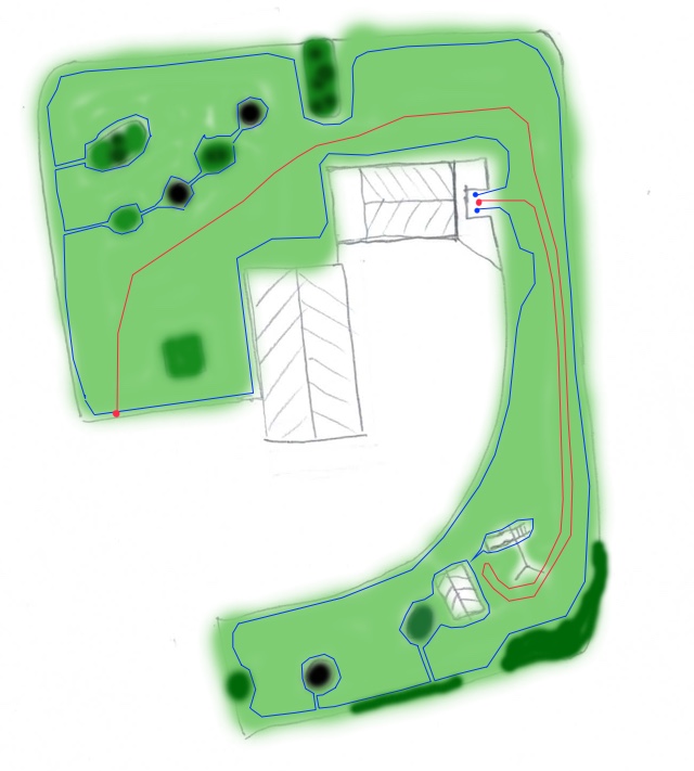

Tja, har en någorlunda komplicerad gräsmatta som består av en del framtill huset med plan yta som övergår i en brant lutning upp genom en korridor på 2 meter till bakom ett garage. Sedan fortsätter det runt garaget, laddstation och sedan en smal korridor på ca 1,5 meter och öppnar det up mot en yta med som böjer sig runt där en klätterställning och lekstuga är. Har fått en gammal begagnad HQ Automower 220 AC att navigera detta m h a en guideslinga som tar sig genom det hela.
Jag kan rita en illustration som bättre visar det hela strax, men jag har lärt mig en hel del genom trial-and-error. T ex undvik skarpa hörn på begränsningsslingan.
Men beskriv vilka funderingar som du har så kan jag och andra säkert ge lite tips.
EDIT:
Illustration, blå linje är begränsningsslinga och röd är guideslinga, där slutpunkterna möts står laddstationen. Med reservation att jag har ritat den ur minnet, dragningen kan skilja sig lite mot verkligheten
Roboten går 50-50% ut höger respektive vänster ett antal meter från laddstationen så att den kommer ut på de större gräsytorna. Det har funkat bra efter lite intrimning. Den stora loopen på guidekabeln söderut gör att klipparen lättare hittar hem eftersom den annars kan studsa runt där nere och ge upp.
