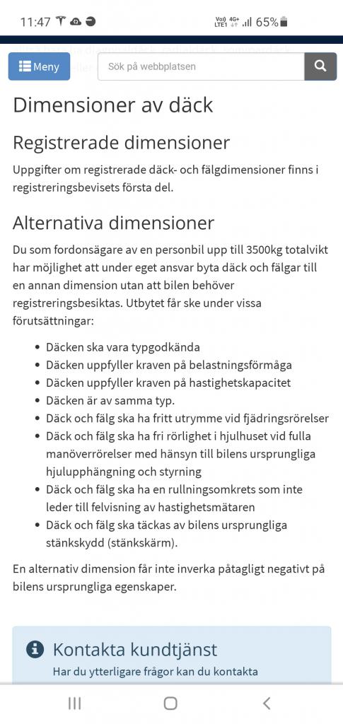

Du får kolla med Tesla och försäkring. Tesla skriver bara om 19 och 20'' hjul till TMY.

I så fall 255x50/18. Mycket begränsat val om det gäller däck och framförallt fälg. Tänk att du måste ha fälg 9.5 bredd!
Så du menar att det är okej att använda fälgar med annan diameter men inte annan bredd?
Du får väldigt gärna förklara detta och backa upp ditt påstående med en trovärdig källa.
