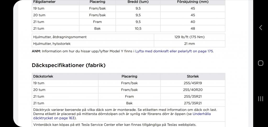

Vad är det för dimension man ska ha på sina vinterdäck om man tänkt köra 20” induction fälgen?

Hittar ingen info om följande fråga: funkar det med 235/55 R19 på originalfälgarna? Vill gärna ha smalare vinterdäck än standard 255.

Enligt de tabeller jag sett är 245 minsta bredd som funkar på 9.5..

Det brukar ju vara rätt smala däck för dimensionen redan från start på Teslas originalhjul, svårt att tro att man vill gå ner ytterligare.

Är det någon som vet minsta tillåtna belastningsindex för däck till MY? Googlar jag hittar jag det inte, skall stå på registreringsbeviset del 1 men där hittar jag bara däckdimensionen.. Eller så är jag blind

Det är väl totalvikt du syftar på gissar jag.A76 skrev:Är det någon som vet minsta tillåtna belastningsindex för däck till MY? Googlar jag hittar jag det inte, skall stå på registreringsbeviset del 1 men där hittar jag bara däckdimensionen.. Eller så är jag blind
Tesla Model Y kräver iaf 750kg kapacitet på varje fälg, om det är samma för däcken skulle det ge belastningsindex 98 gissar jag.
Däremot så är nästan alla däck för SUV klassade på 104, så jag skulle inte gå under det.

Hmm, 102 XL? Hade varit bra om det räckt..
Såg på tjejens ID4 att den har belastningsindex 100 bara på sina sommardäck original..

102 fungerar säkert, jag får förslag på 100 när jag söker däck på vissa sidor.A76 skrev:Hmm, 102 XL? Hade varit bra om det räckt..

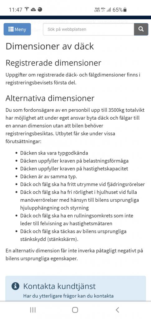

Fick höra från Tesla att däckhandlare bara kommer rekommendera hjul som bilen är "reggad och typad" med, dvs inte 18"-vinterhjul. Vad innebär detta egentligen? Bör man undvika 18" då? Gäller försäkringar även om man väljer 18"?

Bilar är ju ”helhetsgodkända” sedan rätt många år nu. Dvs rent tekniskt får man bara ha de dimensioner som står uppgivna AFAIK.
I teorin skulle det kunna ge problem på besiktning och ev. vid en olycka, men i praktiken ska det nog mycket till för det.

Hjulen är undantagna helbilsgodkännandet.taliz skrev:Bilar är ju ”helhetsgodkända” sedan rätt många år nu. Dvs rent tekniskt får man bara ha de dimensioner som står uppgivna AFAIK.

Bra info, tack. Vad betyder "samma typ" tro?mikebike skrev:Hjulen är undantagna helbilsgodkännandet.taliz skrev:Bilar är ju ”helhetsgodkända” sedan rätt många år nu. Dvs rent tekniskt får man bara ha de dimensioner som står uppgivna AFAIK.

De skall funka på bilen helt enkelt.taliz skrev:Bra info, tack. Vad betyder "samma typ" tro?mikebike skrev:Hjulen är undantagna helbilsgodkännandet.taliz skrev:Bilar är ju ”helhetsgodkända” sedan rätt många år nu. Dvs rent tekniskt får man bara ha de dimensioner som står uppgivna AFAIK.
