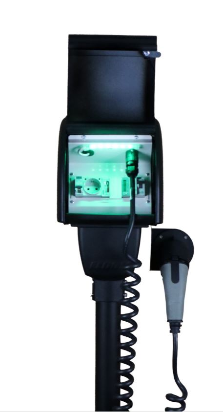

Off Grid Byggaren
- Inlägg: 2597
Re: Laddning för BRF i fjällen
VW iD4 RWD 80 kWh MY 22
- Inlägg: 13047
Snygg konverteringslösning!
Nackdelen är väl kanske lägre effekt med endast 1-fas till Typ2, men blir ju grymt låg kostnad att montera upp.
