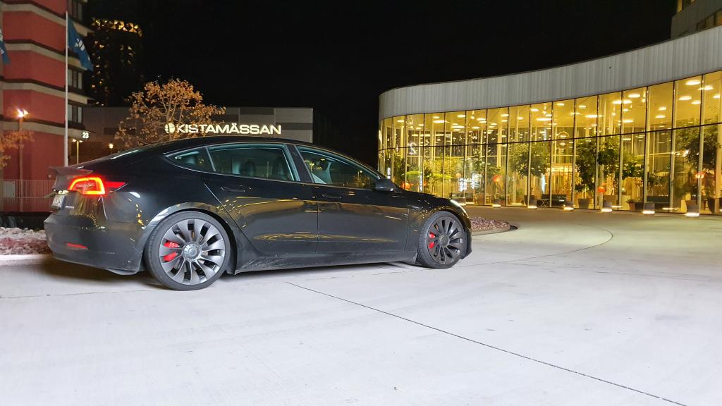

Nu är den sänkt med H&R-fjädrar.
Är kluven hur mycket toe som blir bra. Börjar med 0 grader för att känna efter på GTR Motorpark på lördag.
Riktigt trevligt kontor i bakgrunden också, har man suttit i ett antal ggr.

Snyggt! Ser ut som en model S nu när den är sänkt.
