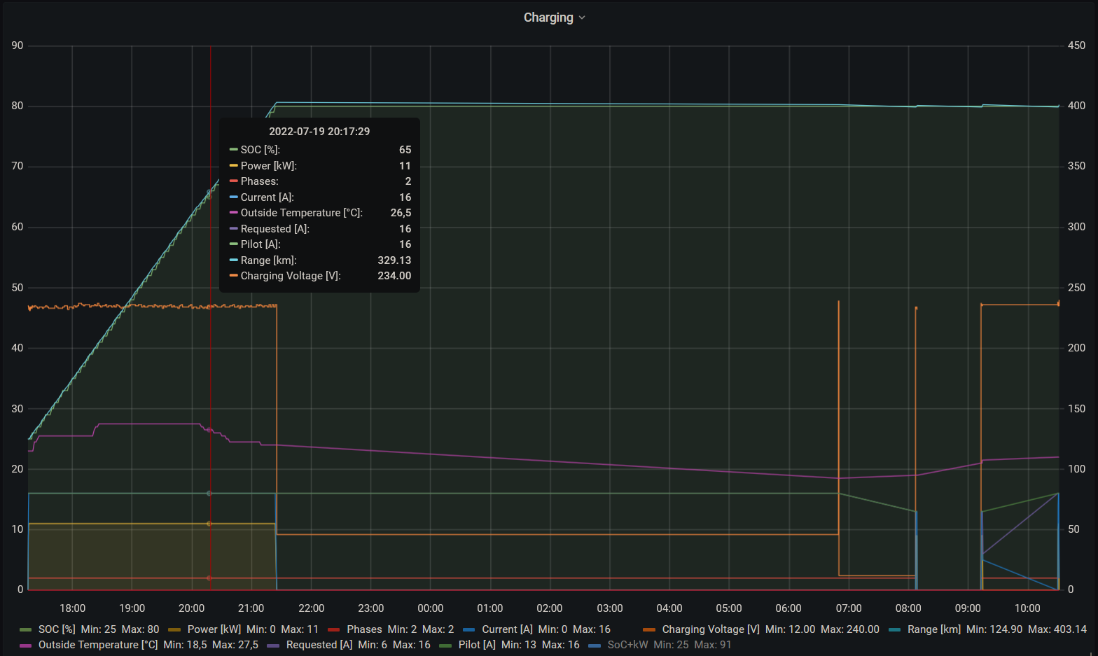

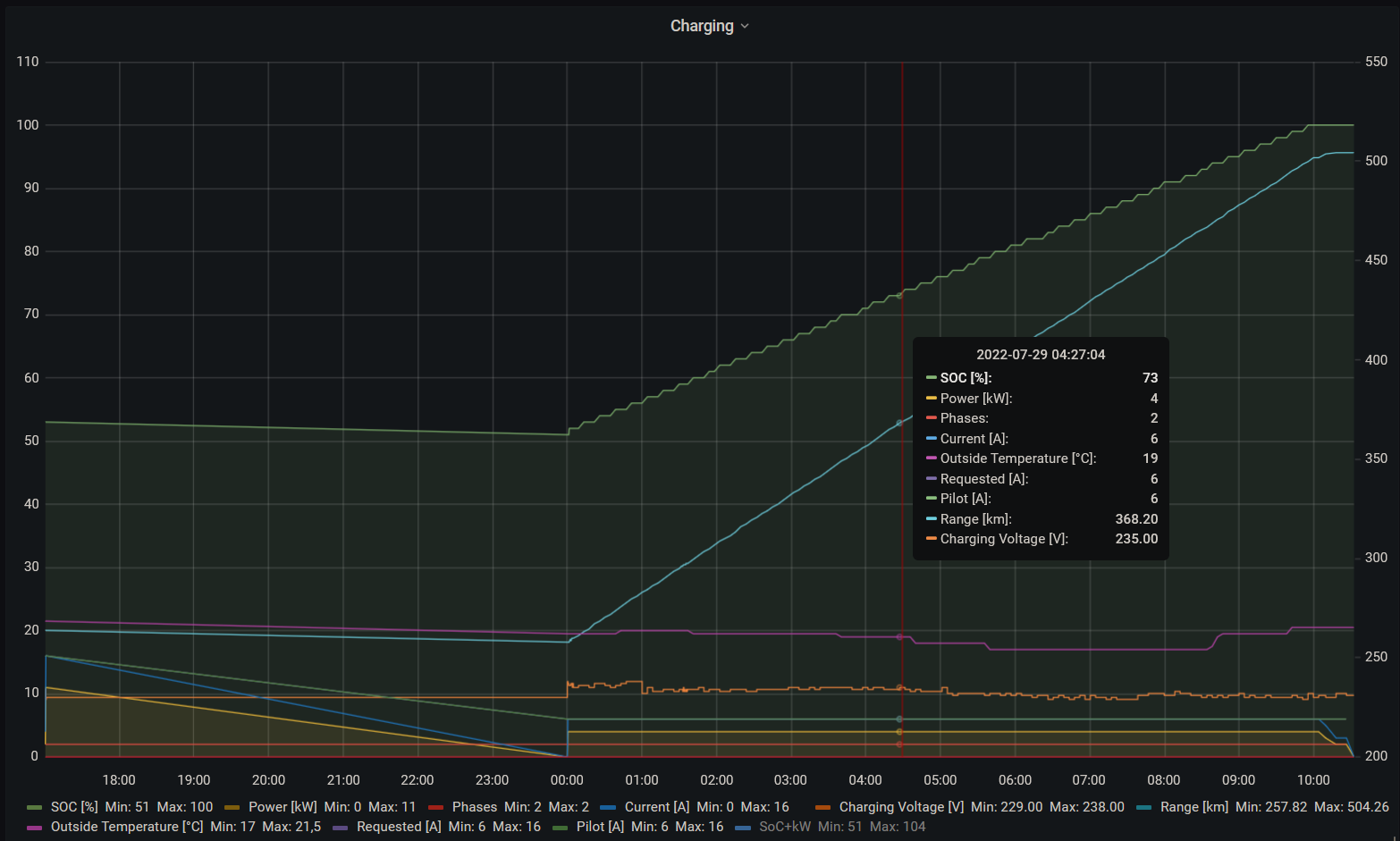

Intressant, jag har inte tänkt på det tidigare då jag sällan laddar AC annat än 1-fas. Här är 2 skärmdumpar från Teslalogger.
1a laddningen startar direkt, laddgränsen är satt till 80%. Enligt grafen så används bara 2 faser men den laddar max (11KW).
2a laddningen är laddgränsen 100% men jag bokade tid att bilen skulle vara klar kl. 10. Det kan kanske förklara den lägre laddningen då bilen fick bestämma själv. Dock så laddar den fortfarande med 2 faser även om det är 4KW.
