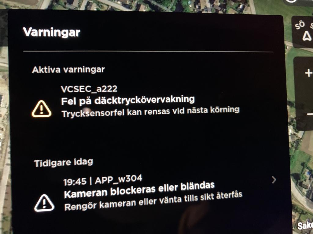

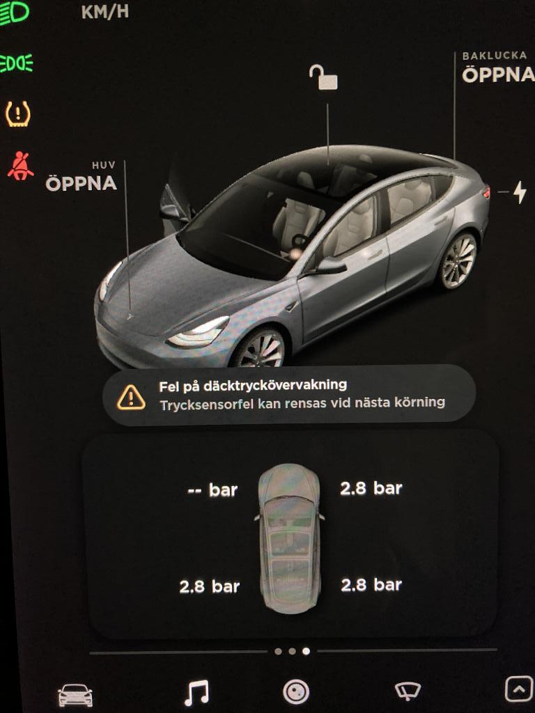

Har börjat få felmeddelande på en däcksensor.
Har haft däck/sensorer (BLE TPMS) monterade i 5-6 veckor nu och har inte upplevt problem tidigare.
Köpte sensorerna från Tässla.
Det verkar bara vara fel på en av sensorerna.
Tidigare (iaf med gamla sensorerna på min förra M3-19) kunde man klicka på ”lära sensorerna” men hittar inte längre denna knapp…
Har försökt starta om etc men det hjälper inte.
Någon som upplevt samma problem och har en fix eller blir det ett besök till SC alt. däckfirman?

Det är troligen sensorn i däcket som är felkällan men för att vara säker så kan du skifta plats på det felande hjulet. Följer felet med så är det ett garantiärende för Tässla. Om felet stannar kvar på vänster fram så är det ett garantiärende för Tesla.pefreli skrev:Har börjat få felmeddelande på en däcksensor.

Skulle du åka till Tesla och det är fel på en tredjeparts trycksensor lär det bli dyrt för dig.

Problemet kommer och går och har flyttat runt mellan olika däck/sensorer.
Lite märkligt men jag upplever att problemet minskat en del och jag har inte haft felmeddelande på ett tag nu…
