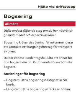

Audi e-tron får bogseras max 5 mil enligt instruktionsboken:
VW iD4 RWD 80 kWh MY 22

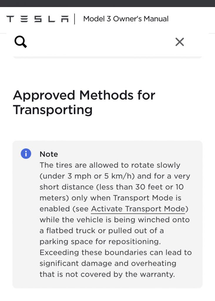

Just i Teslas fall står det ju i princip att det handlar om regenereringen:
https://www.tesla.com/ownersmanual/mode ... 5038D.html

Exakt vad jag behövde veta. Nu behöver jag inte vara speciellt orolig för att få batteritorsk nära hem.Off Grid Byggaren skrev:Audi e-tron får bogseras max 5 mil enligt instruktionsboken:
Hejja Audi!

Anledningen är att i elbilar är motorn alltid "påkopplad", även om bilen frirullar i N-läge. Är laddningen helt slut så är man därför orolig för att motorn ska överhettas.
