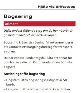

Audi e-tron får bogseras max 5 mil enligt instruktionsboken:

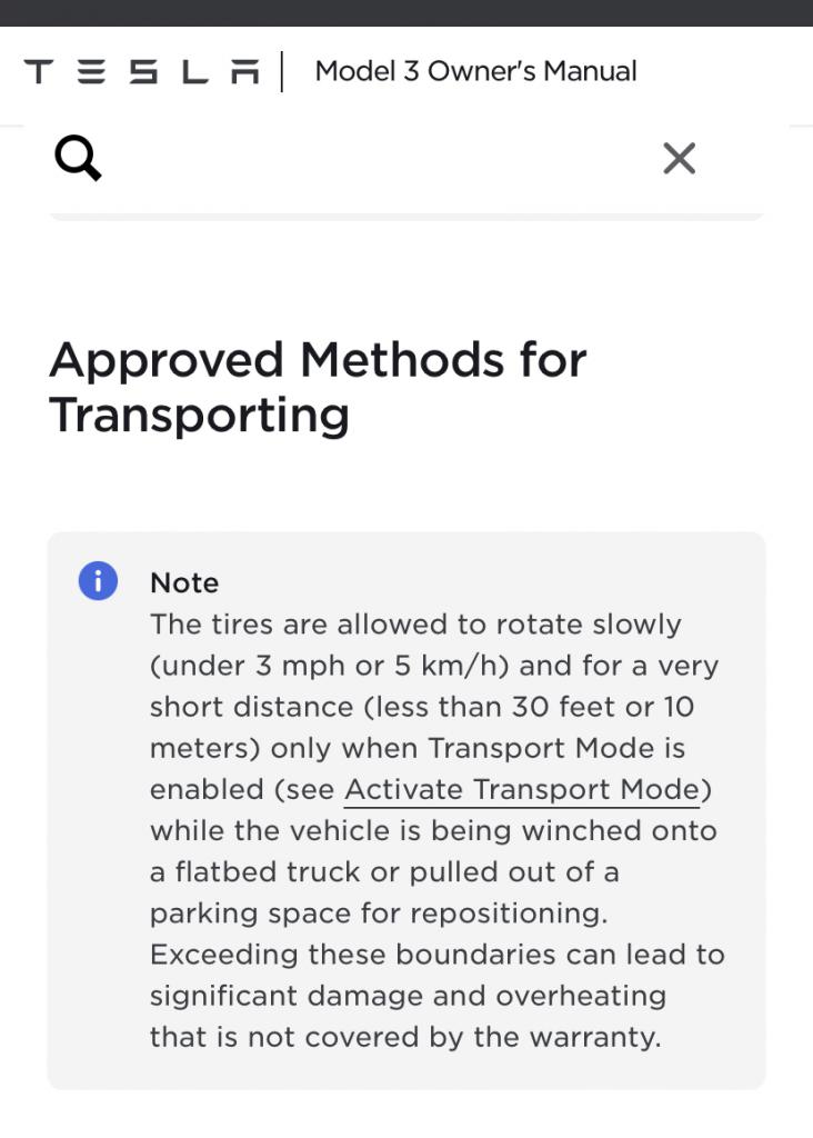

Just i Teslas fall står det ju i princip att det handlar om regenereringen:
https://www.tesla.com/ownersmanual/mode ... 5038D.html

Det står uttryckligen NEVER i manualen för Model S. Men var och en får givetvis göra som dom vill.
Exakt vad jag behövde veta. Nu behöver jag inte vara speciellt orolig för att få batteritorsk nära hem.
