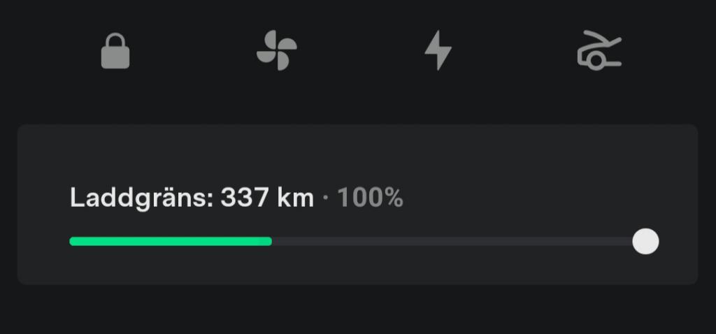

Går jag in i appen nu när batteriet är kallt då visar den 337 km vid 100%.
Men när jag börjar ladda och batteriet börjar bli varmt, då ökar räckvidden.
