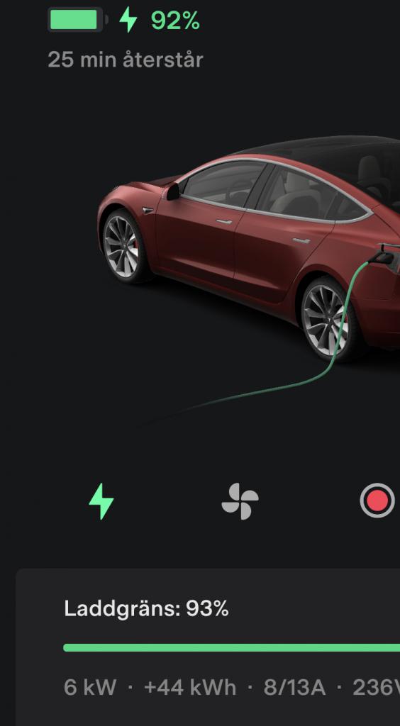

Re: Fjällresa och SuC förkonditionering
Flera saker verkar fel i nya versionen. Här uppskattar bilen att det är 25 minuter kvar för att ladda 1% ytterligare då det tidigare stod 5 minuter som är korrekt.yps skrev:Instämmer, tycker förvärmningen drar rejält jämfört med tidigare versioner, möjligtvis att det kalla vädret påverkar också.
Startade förvärmningen "manuellt" inför första stoppet, men de två övriga stoppen fick den hantera det manuellt och då var batteriet redan varmt.
