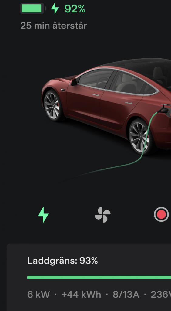

Flera saker verkar fel i nya versionen. Här uppskattar bilen att det är 25 minuter kvar för att ladda 1% ytterligare då det tidigare stod 5 minuter som är korrekt.
