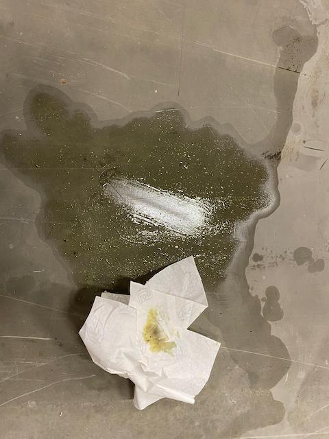

Upptäckte nu på morgonen att det blivit en "oljefläck" på golvet där jag parkerat min M3 i söndags, se bild. Det är flera bilar som stått på ungefär samma plats, men fläcken är precis mellan framdäcken, under "motorhuven", där jag stod parkerad. Kan det vara olja från värmepump/octovalve? Det kan förklara den märkliga lukt som vi kände i bilen strax innan värmen pajade.
Hmm är du säker på att det är olja? Eller kan det vara kylarvätska?
Elmotorerna är oljekylda och ska någon form av oljekylare. Vad jag förstått hämtas värme från motorerna och jag gissar det sker mha kylarvätska. Iaf används kylarvätska för att reglera temperaturen i batteriet.
Vet du hur kylarvätska för en ICE luktar? Iaf är det samma typ av kylarvätska Telsa använder (etanolbaserad enligt manualen) dock blir den inte lika varm och kanske inte luktar lika mycket pga det.

tobias_rullar skrev:
51% säker på att det var olja, gissningsvis från värmepump/octovalve. Det var rätt liten mängd och som du ser på bilden, kladdig och gulaktig. Jag har tyckt att min värmepump ibland har låtit "extremt" mycket och haft ojämn gång, jag har nästan skämts lite grann när jag stannat vid övergångsställen och fått frågande blickar eftersom värmepumpen beslutat sig för att varva upp. :?
Kollegan frågade Tesla vid en service och de säger att det är "normalt". Men de har inte hört mitt "jetplan"...
M3 LR AWD EAP 2021
tobias_rullar
Inlägg: 104
Blev medlem: 24 maj 2021 21:14
Re: Klimatanläggningssystemet behöver servas
Inlägg av tobias_rullar »
Såvitt jag vet finns det endast 4 sorters vätskor, av någon mängd, i en Tesla. Bara 1 är en olja.
  1. Kylarvätska
  • Spolarvätska
  1. Bromsvätska
  1. Olja i motorerna
Förutom ovan 4 så finns det ytters lite olja (max någon eller några centiliter) i gasen till AC / värmepumpen (för att smörja kompressorn) och det fördelat i hela den slingan. Den pölen ser ut att vara betydligt större än så.
Är det olja och den kommer från din bil så är det rimligast att det kommer från någon av motorerna.
Troligast är att den pölen inte kommer från din bil. Likväl rekommenderar jag dig att leta om du kan hitta rester i / underbilen och det innan du kör något mer. Har det läckt från en motor bör det ha hamnat på någon plastdel och sedan runnit ner på golvet. Tycker det borde finnas rester på själva motorn också. Men enklast är nog att leta längs med skarvar på plasten under bilen.
På en ICE är det, mer eller mindre, skrot av motorn efter bara några sekunder utan oljetryck. Det bör inte vara lika katastrof på en elmotor men oljan finns ändå där av en anledning.
Här är en länk till en intressant youtube hur Teslas värmesystem med värmepump fungerar.
