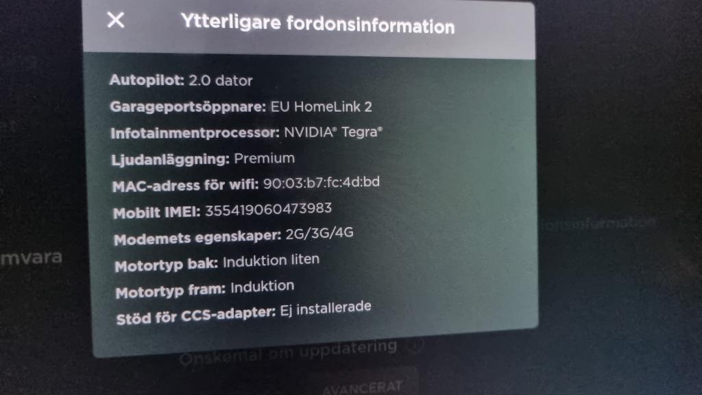

Lite konstig info på länken ang adapter för CCS laddning.När jag kollar om denna produkt passar på min bil så meddelas det att den inte passar på den bil jag har kopplad i appen Modell S 2017
Gäller ombyggnaden endast modell X nu, för det står inget om modell S i ombyggnadssatsen till CCS för 3400 kr
dstr
Inlägg: 4556
Ort: Kista/Arboga
Re: Hur ladda min S på nya SC
Inlägg av dstr »
Är din bil redan uppgraderad och du bara saknar adaptern?
Vad står det när du klickar på "ytterligare fordonsinformation" ?
Hegs
Inlägg: 2
Blev medlem: 18 jan 2022 05:48
Inlägg av Hegs »
Nej inget stöd för CCS adapter är installerad
