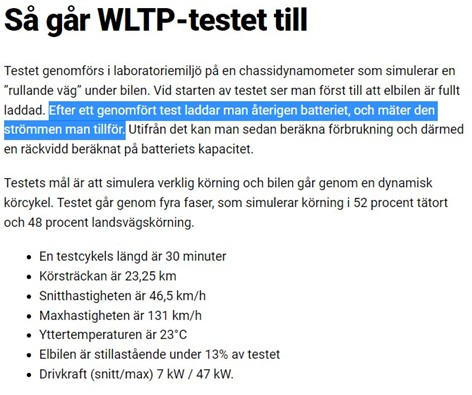

Tanken slog mig när jag körde häromdagen och tänkte på förbrukningen och jämförde med "deklarerade km" mot verkliga km.
Förbrukningen låg på i genomsnitt 182 wh/km = 1,82 kWh / 10km
På en sträcka av 200,8 km och förbrukade 53% av batteriet vilket, om man räknar lite ger ca 69-70 kWh kapacitet på batteriet netto. Vilket också stämmer med andra mätningar som gjorts.
Använder vi den deklarerade WLTP- förbrukningen 169 wh/km:
70kWh / 0,169 = 414km räckvidd. Detta är ju ganska långt från de 507km som Tesla uppgav som räckvidd på sin hemsida i september när jag beställde.
För att komma upp till 507 km behöver förbrukningen landa på: 136 wh/km (20% lägre).
Hur hänger det ihop?
Jag löste det själv under tiden jag skrev det här, såg att WLTP förbrukningen faktiskt inkluderar ladd-försluster.
Så har börjat räkna förbrukning vid laddstolpe istället för direkt i bilen, när hände det? Sen alltid?
Också lite missvisande att "förbrukningsappen" i bilen har en linje för deklararad förbrukning WLTP då om man inte kommer den deklarerade räckvidd om man snittar den förbrukningen.

I själva EPA-testet ingår att mäta hur mycket energi som går åt för att fylla batteriet fullt efter att ha kört tills bilen stannar. Det ligger mer eller alltid på runt 11-12% förluster på en Tesla.jobe83 skrev:EPA verkar också inkludera laddförluster och ligger på typ samma siffror.
Så "Typisk" kanske är vad det står-"Någonstans här är normalt vid landsvägskörning på bra väglag"
I EPA mäts även exakt hur mycket som bilen förbrukar från batteriet i de olika delmomenten. Förbrukningen via lite formler anger EPA-rangen
Det är alltså inga laddförluster medtagna i bilens presentation. Förbrukningen är det som tas ur batteriet.

Både WLTP och EPA-trstet körs tills bilen stannar. Man kollar alltså böcilken räckvidd bilen har och inte var mätaren visar noll.
E5D/E5CD har 74.5-75kWh energi. All denna går förbruka om man kör tills bilen stannar. Det är 4.5% buffert under 0% på mätaren men den går använda.
75000/507= 147.9Wh/km.
Med nya batteriet(78.8kWh) är det samma förbrukning men mer energi:
78800/533= 147.8kW/km
Detta är den faktiska WLTP-förbrukningen.
Dividera med runt 0.88 och svaret kommer nära den angivna WLTP-förbrukningen.
