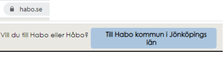

En annan kuriosa om postadresser lärde jag mig i Antikrundan häromåret. De var i Höör i Skåne och då berättade man historien bakom varför det är två ö i ortens namn. Det stavades nämligen tidigare bara med ett ö. Förr, när man skrev postadress på kuvert och man inte hade infört postnummer, så kunde man, om brevet skulle skickas inom orten, bara skriva "Här", inte "Kvarstad" om det nu var där man bodde. Men många skrev "Här" så slarvigt att de som sorterade posten tyckte att det stod "Hör" och brevet skickades alltså dit. Orten Hör fick ohanterligt många felskickade brev och till slut bestämde man sig för att lägga till ett ö till i ortnamnet!
Postnummer är bra, särskilt i dessa tider många försändelser från utlandet, och särskilt om det finns prickar i ortnamnet. Fråga t.ex. dem som bor i Habo i Västergötland och Håbo i Uppland! ;) Problemet med webbsidor kvarstår dock. När Internet var ungt och Habo kommun skulle skaffa sig en officiell webbsida visade det sig att kommunen Håbo hade hunnit före och lagt beslag på domänen habo.se! Habo kommun har nu adressen habokommun.se. Det är inte lätt när det är svårt...
