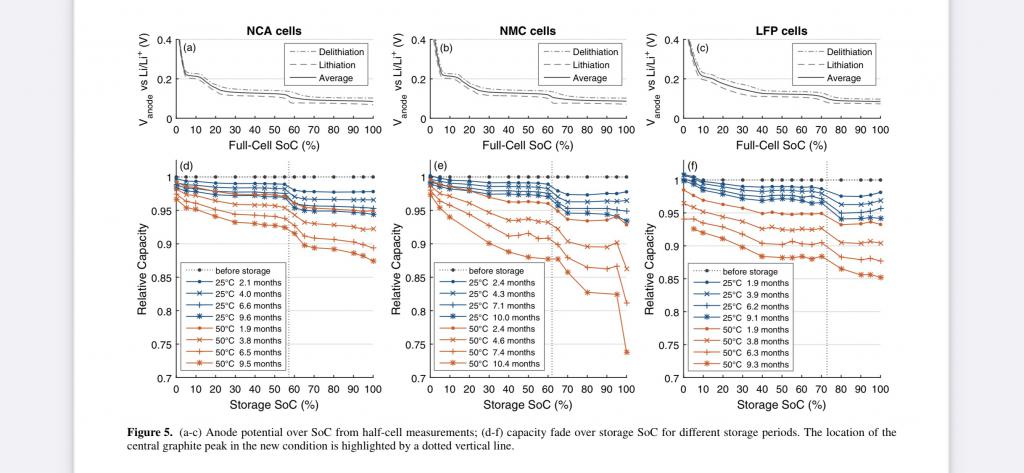

Vet vi något hur dom degraderar vs Panasonic NCA batteri?
Är det fortfarande under 57% som är förmånligt för att minska degradering?

NMC har sin grafitpeak aningen högre upp så steget kommer vid ca 60%.Tellus skrev:Vet vi något hur dom degraderar vs Panasonic NCA batteri?
Man får tänka på att Tesla successivt döljer lite batteri-SOC pga buffern på 4.5%.
När man laddat till 100% är det 100% sann SOC men när bilen visar 0% är det 4.5% kvar i batteriet. Detta gör att det troligen är omkring 2% mer i batteriet än vad skärmen visar vid 60%.
