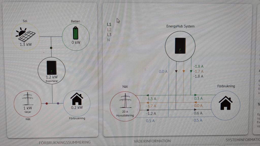

Ferroamp har vad jag vet bara ett webb-gränssnitt och visar ingen info om vad som förbrukar vad. Däremot visar den var energin flödar från tex nät, batteri eller solceller.

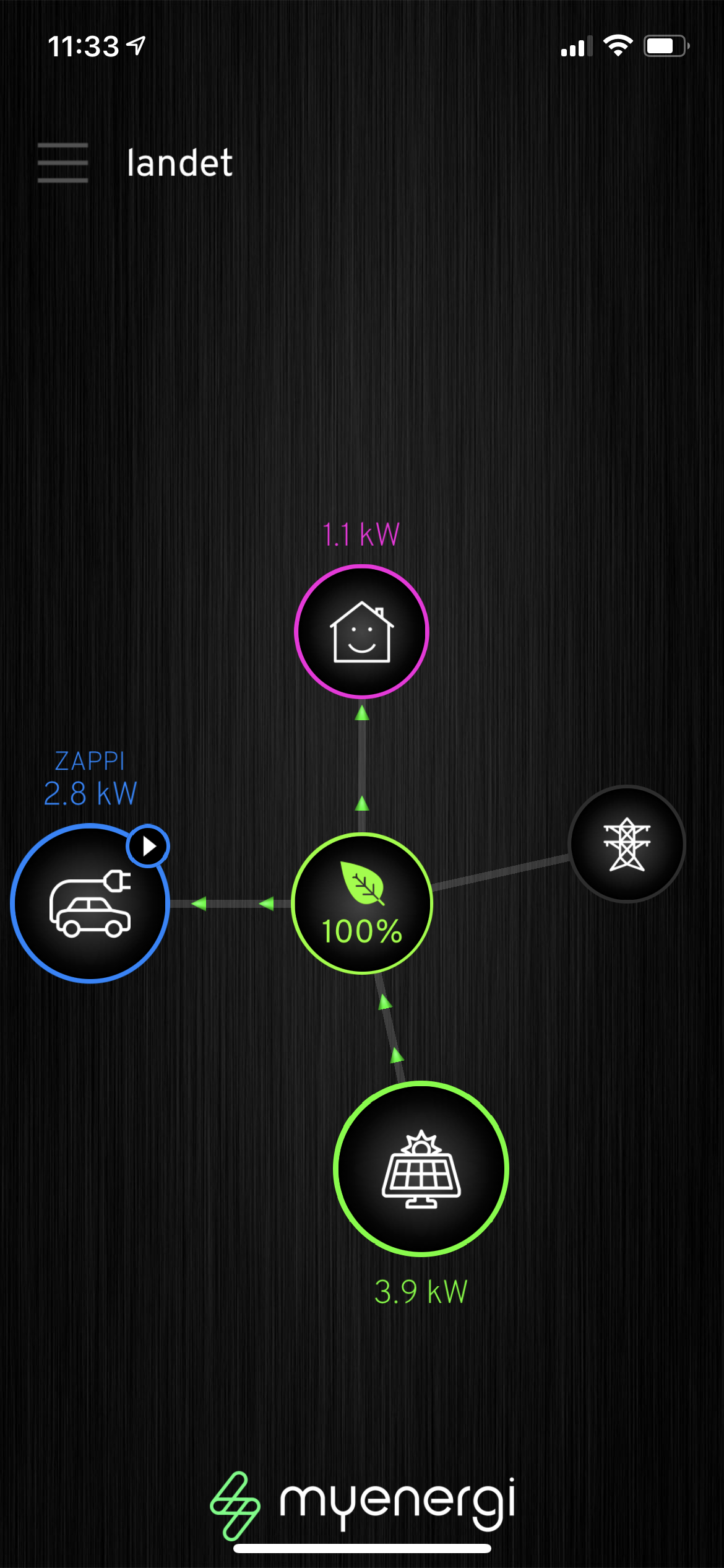

Zappi har en bra app som visar all flöden , borde väl funka med Ferroamp med.

Jag har EnergyHub och bland annat MyEnergis ekosystem. Zappin kan ladda bilarna, men automatisk laddning mot solproduktion fungerar inte då MyEnergis Harvi och lastbalanseringen i EnergyHub är en dålig kombination. Konceptet med laddning vid överproduktion faller och jag håller på att titta på andra lösningar.
Min EnergyHub har fått senaste firmware och då ska OCPP fungera mot CTEK, så det lutar åt att byta ut MyEnergi systemet mot CTEK istället. Vilket jag föredrar då man får all övervakning på samma ställe i ferroamps plattform.
