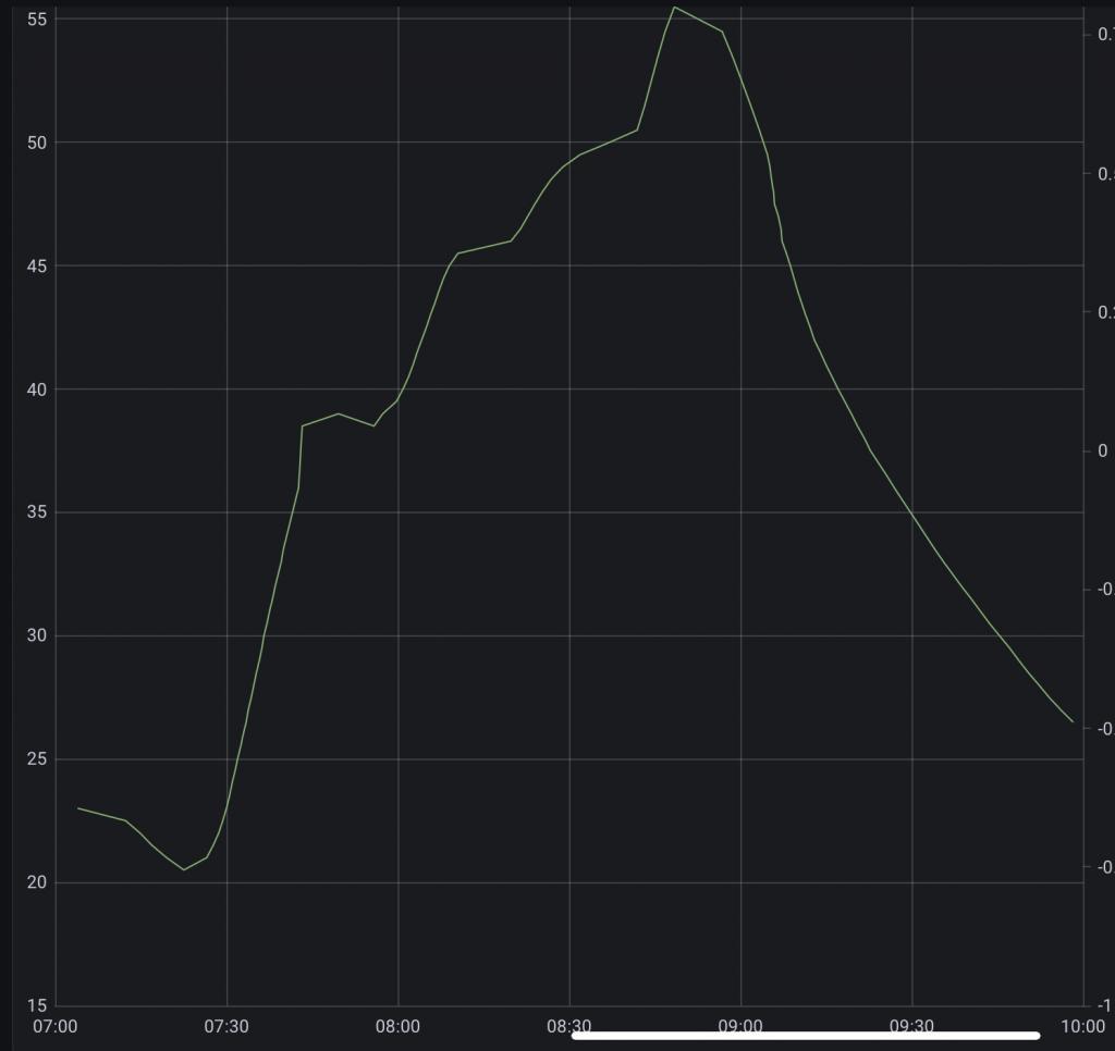

Förvärmning för resa via Jokkmokk. Laddningen påbörjades vid ca 08:40 när celltempen var 50,5C.
Mellan -3 och +1 på resan dit, 135km och bilen togs från garaget nyladdad med ca 25C celltemp.

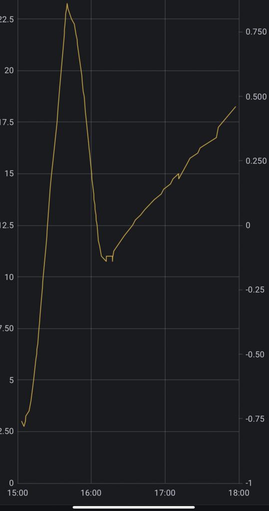

Ja, bilen värmer batteriet aktivt under körning(syns tydligt med Scan My Tesla att kylvattentempen in till batteriet är högre än celltemp och ut-tempen. Samtidigt ser man att bilen ibland är rent bakhjulsdriven men trots det så är statorn på främre motorn lika varm eller varmare än bakmotorn som levererar motoreffekt för framdrivt. Temperaturen på statorn/statorerna är samma som in-temp till batteriet. På samma sätt ser man att intemp till batteriet är lägre än batteritemp och uttemp på kylvätskan när bilen tar batterivärme till kupen.Elof skrev:Framgick inte riktigt om detta är aktivt värmt eller om det blir varmt av att man drar ström ur det. Känns som att man måste köra ganska långt för att en aktiv värmartaktik ska vara lönsam?kenjon skrev:Enligt tidigare i tråden, ja till mellan 12 och 17 grader.
Här en längre körning där bilen inte förvärmdes mht att jag var i ingenmans laddland så jag ville inte slösa ström på förvärmning -18- -20C under resan: Batteriet började på runt 3 grader, toppade 23C under resan och sedan användes värmen för kupen, och tempen sjönk till 11C innan den vände för en ny värmning. Ingen förvärmning för SuC aktiverad under resan.

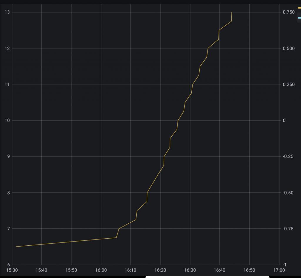

Här en helt vanlig planerad avresa med förkonditionering från arbetet.
-5C ute vid avfärd, bilen stått ute i en hel arbetsdag.
Avresan planerad till 1600, bilen anmäler “redo för avfärd” i teslaappen en kvart före.
Jag kom iväg kl 16.01 denna gång så avfärd exakt enligt beställd förvärmning.
Batteritemp vid avfärd 6.75C, sedan ökandes hela vägen hem eftersom den inte nådde de cirka 17 där det brukar vända.
Den här tempen vid avfärd, 6.75C har jag sett väldigt många ggr och ytterlufttemperaturen verkar inte spela någon roll. Tesla har helt enkelt bestämt att det ska vara den temperaturen som batteriet värms till före avfärd.

Re: Förkonditionera
Så den låg på ungefär 50 ° C när laddningen började, varpå temperaturen ökade när laddningen kom igång, innan bilen började kyla efter en liten stund.AAKEE skrev:Självklart.Niklas Z skrev:En lite annan fråga, av ren nyfikenhet:

Re: Förkonditionera
Ungefär så.Niklas Z skrev:Så den låg på ungefär 50 ° C när laddningen började, varpå temperaturen ökade när laddningen kom igång, innan den började kyla efter en liten stund.AAKEE skrev:Självklart.Niklas Z skrev:En lite annan fråga, av ren nyfikenhet:
