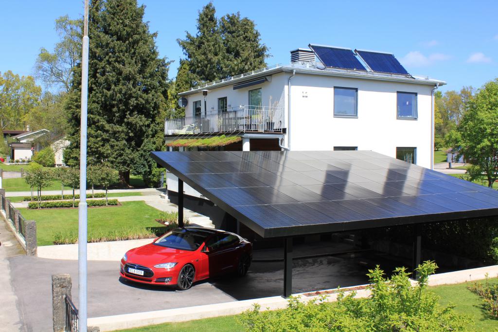

Inlägg av Morgan »
jag laddar så här!
50st Lg paneler som levererar 13kw Tesla mat!

jag laddar så här!
Har också ett system med 2 st vacuumrör (2x30 rör) sen 2006 men gillar carporten starkt +1

jag laddar så här!
Så vackert! Ögonen tåras.
