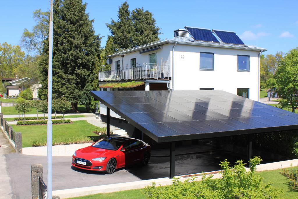

jag laddar så här!
50st Lg paneler som levererar 13kw Tesla mat!

Har också ett system med 2 st vacuumrör (2x30 rör) sen 2006 men gillar carporten starkt +1Morgan skrev:jag laddar så här!

Så vackert! Ögonen tåras.Morgan skrev:jag laddar så här!
