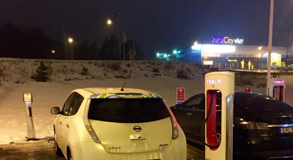

Tycker synd om...
Tycker nästan synd om denna Ägare till en Leaf som måste fylla på el ur ett "vanligt" eluttag när det finns 5 st tomma platser på superchargerstationen i Infra City...

Åh, det måste svida rejält att glida in där och koppla in sig med ~2 kW när Teslor står bredvid och laddar med 135 kW...
Det där är ett vanligt schukouttag. Laddtiden för full tank med den medföljande laddklumpen blir ca tio timmar även med det mindre batteriet.pegs skrev:Får förmodligen en acceptabel laddtid med sitt mindre batteri.
