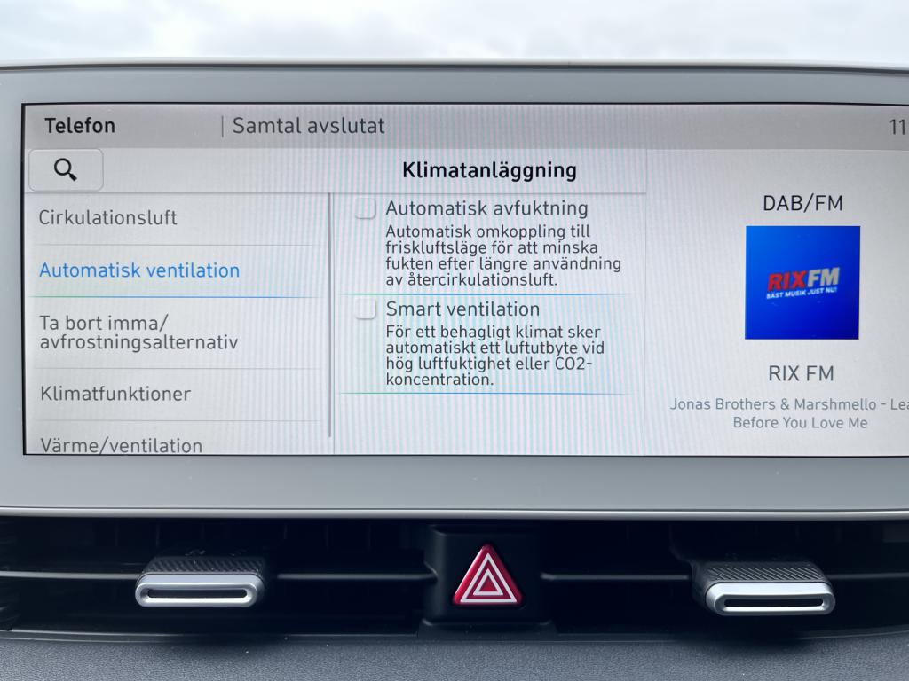

Jag ringde min Hyundaiverkstad idag som ville ta in bilen och kolla nivån av gas i ACn. Han tyckte att det lät konstigt att bilen drog så mkt med värmen på samt inte kunde kyla ordentligt i de flesta fall och trodde att fabriken fyllt på för lite gas - så hade det varit i en annan bil som de haft inne (de provtryckte systemet på den bilen och det fanns inga läckor). Samtidigt ska min bil uppdateras till ny mjukvara (obs tips! Alla I5 ska få ny uppdatering så boka tid).
Han kom med ett bra tips som jag kan dela: han sa att man kan trycka bort alternativet Smart ventilation vilket skulle få upp flåset lite. Jag vet inte men jag känner ändå en liten skillnad nu. Prova det Mati!
