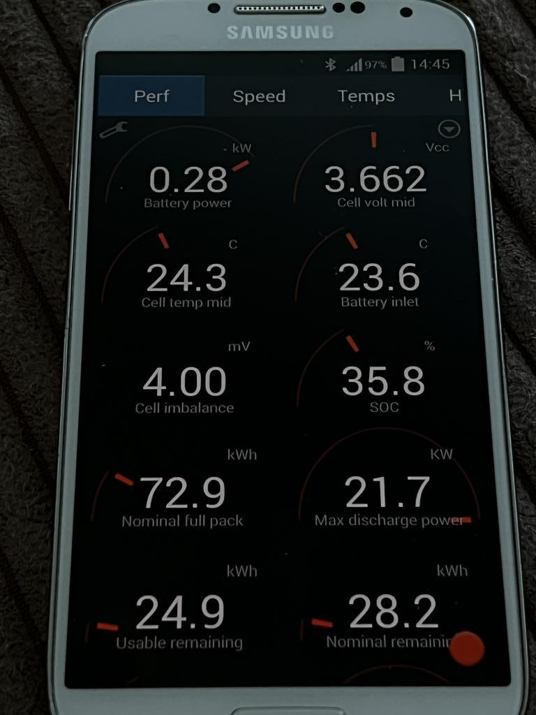

Inlägg av Tellus »
Tellus skrev:
En vecka gammal och 70 mil, bara en SuC från 30-60% vid leverans. Kopplade in SMT första dagen.

Den fick sova en natt med 15% sen kördes den ner till 0km/0% innan 100% laddning. Den har sovit vid 90 / 70 / 50 / 30 också.
NFP har gått upp max ca 0,5kWh per dygn oavsett hur den brukats eller laddats.
Så idag kanske 76,5 :)
Så känns som det ordnar till sig sakta men automagiskt

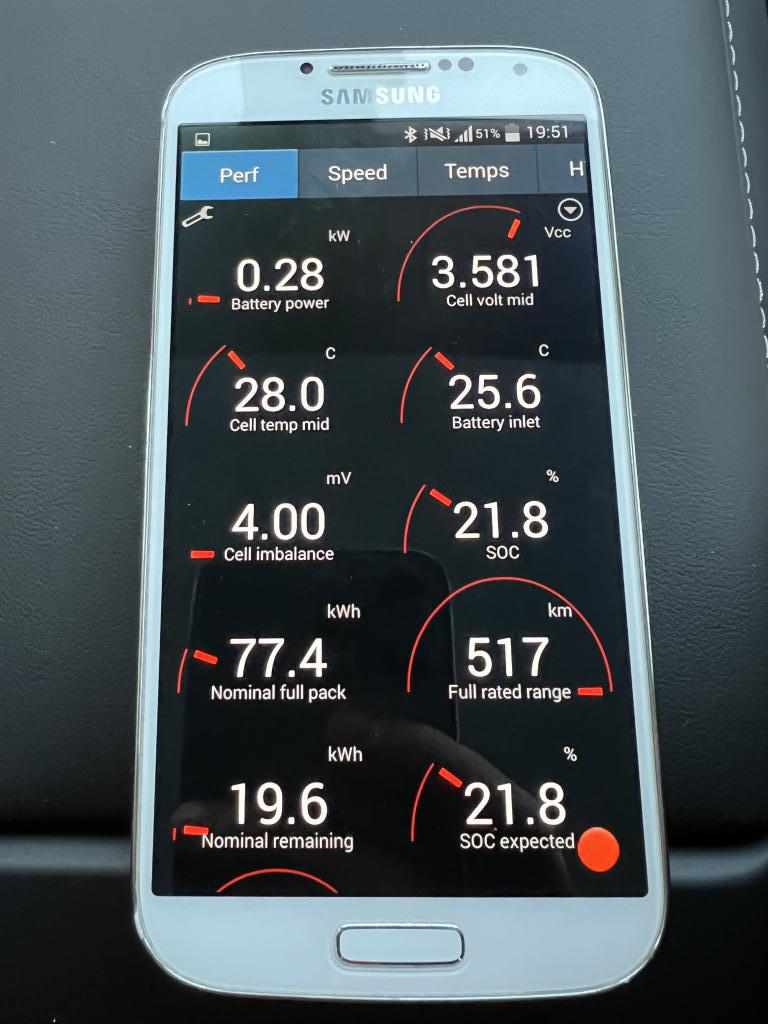

Re: MY 2022 Räckvidd visning vid 80-90-100% SOC
Inlägg av Tellus »
Från 72,9 till 77,4 kWh på knappt 4 veckor

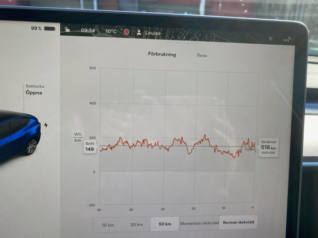

Inlägg av BrooklynS »
520 km nu och det stämmer rätt bra överens med verkligheten också…Bild

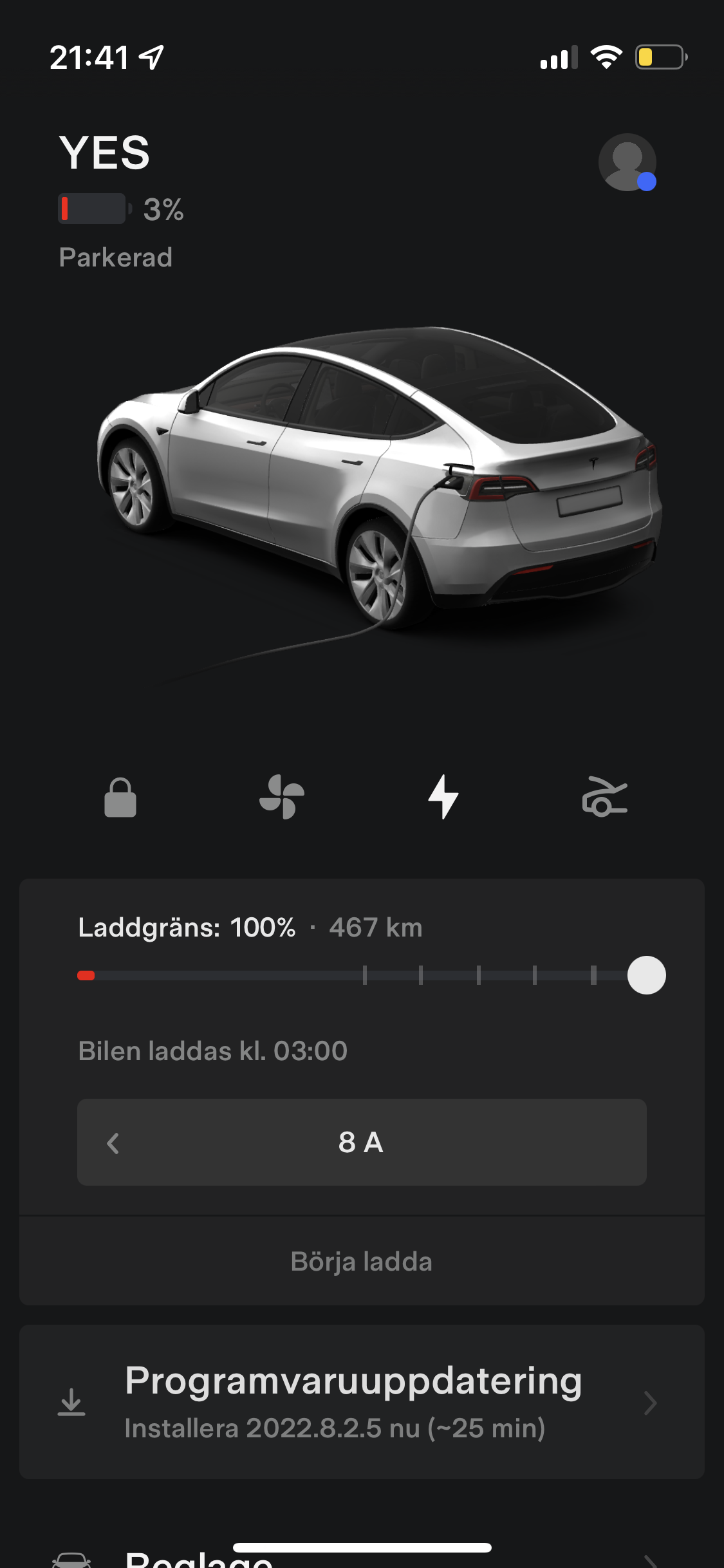

Inlägg av pejvic »
Skumt 467….
Måste vara något tillfälligt fel.
Inlägg: 7088
pejvic skrev:
Skumt 467….
Det här är skrivet många gånger men återigen:
Man kan inte använda appen för att se maximal range i bilen. Det blir oftast ett för lågt värde.
Appen får bara hela procent av SOC samt SOC att räkna med. Det blir ofta en lägre range angiven.
Har man låg SOC blir felet större då avrundningen ger ett stort procentuellt fel som i detta fall.
Ju högre SOC desto mindre fel, statistiskt.

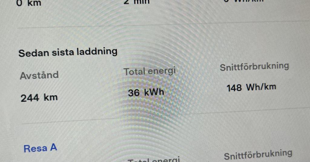

Inlägg av Mattias82 »
Ja det där är inte illa det. Hämtade själv ut min MYP den 23:e juni, så jag får se när den har blivit ”uppvärmd” för just nu står det att jag har 46,9 vid 100%. Hade dock 47,3 för någon vecka sedan. Men har ni MYLR?
Körde en tripp till Västerås och tillbaka från Stockholm.
Körde väldigt lugnt, kanske 10% under rådande hastighetsbegränsning som är 100, 110 och 120.
244km blev resan på och en snittförbrukning på 148Wh/km.

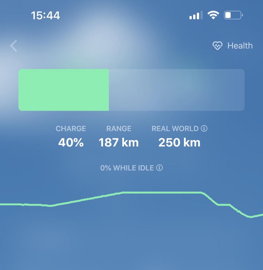

Enligt Tessie borde jag nu ha 625km vid 100%??
Inlägg: 7088
Nope.
Först och främst blir det ofta fel pga avrundningsfelet om man räknar om från låg SOC.
Sedan är den rangen vi pratar om 187km i ditt fall, så 187/0.4= 467km.
”Real world” betyder mest sannolikt att man dividerar genomsnittet på de senaste milen med SOC. Det går såklart fixa till en hög sådan range genom att köra sakta och mjukt eller i en lång nedförsbacke.

Tack för svaret.
Ja man blir lite förvirrad av dessa siffror (är förstagångsägare av en tesla, får skylla på det). Men jag måste erkänna att jag kör väldigt mjuk och lugnt med den (yes, jag borde egentligen ha beställt en LR men blev nojig när de började stänga ner i Shanghai så det blev en P istället).
Få se vad min range visar efter ett halvår eller så.
