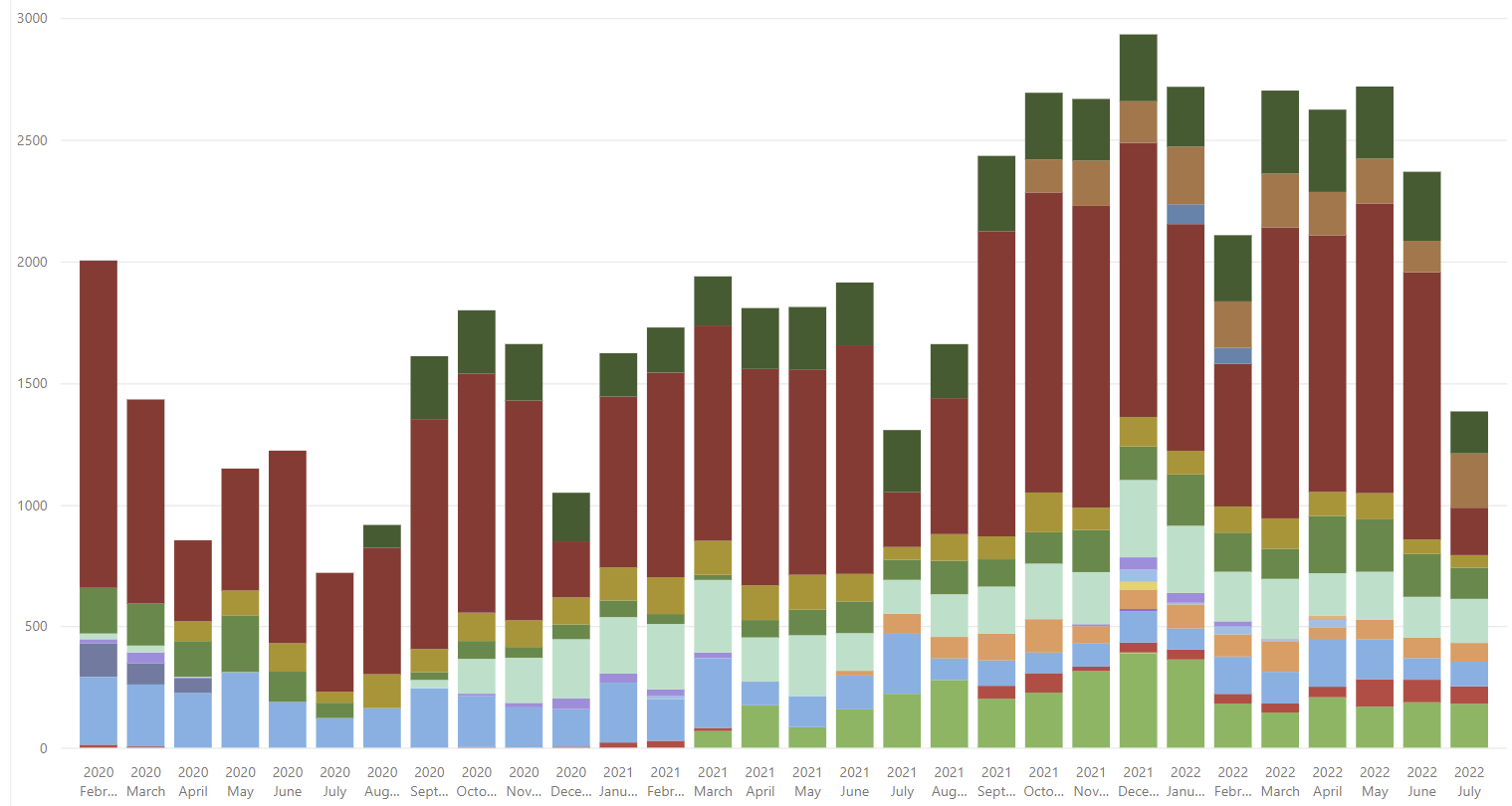

Kör man 1200 mil i snitt per år / 100 mil i månaden krävs 200KWh om man laddar allt hemma per månad, krävs inte mycket effekt för det.
Bifogar en bild på hur laddningen ser ut per månad för 10 bilar, varav tre elbilar där en är taxi. ChargeAmps Halo boxar.

Re: Lägsta effekt på laddarna I brf ?
Det ser ut som att taxibilen tar 75% av laddningen hos Er.yps skrev:Tekniskt sett är 6A, lägre än så får en del bilar fel på laddningen.
Är nog synvilla, men var tvungen att kolla själv, 37% för 2022, något mera tidigare år, men då var det färre bilar.Off Grid Byggaren skrev:Det ser ut som att taxibilen tar 75% av laddningen hos Er.yps skrev:Tekniskt sett är 6A, lägre än så får en del bilar fel på laddningen.
Elbilar får 11KW tilldelat, lastdelas ner vid effektbrist. Taxi´n hade inte klarat sina behov med bara enfas.

Jag har även en laddbox hemma som jag ställt på 3x10A som jag stödladdar med, vi har även 2 elbilar så fruns bil behöver laddning med jämna mellanrum.
Tar man siffrorna på detta sätt så är det i teorin inte behov av att blåsa på med 11 kWh eller 22 kwh men kan hålla med om att det skulle vara bra. Vore "nice to have, not a need to have"
Om man ska tala emot de jag precis skrev så är det väldigt euforiskt de gånger man tar fruns Zoe till jobbet och "lånar" det 32A CEE-uttag som vi har på verkstaden... Man hinner knappt peta in sladden innan det är klart (lite överdrivet)...
