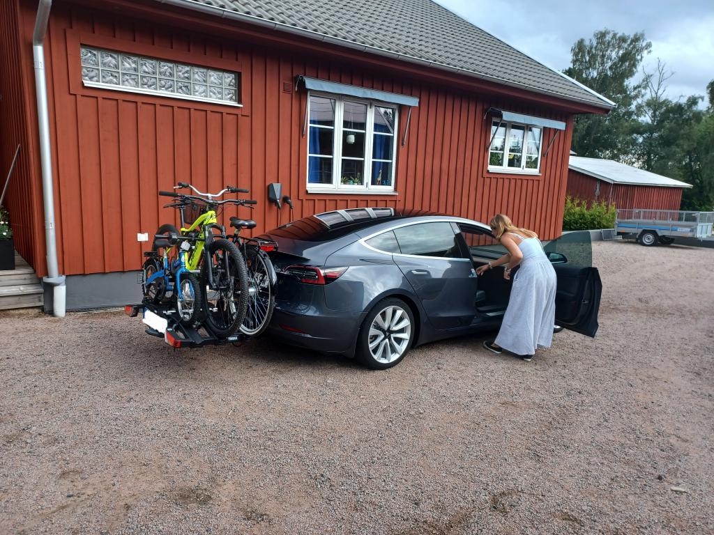

Kommer precis hem från en resa Växjö - Orust - Växjö med min M3 SR+ -20 Thule Velocompact med tre cyklar. Körde ena gången över Jönköping och andra gången ver Gislaved. Förbrukningen landade på ca 200wh/km.
Hade jag kört utan cyklarna hade jag förväntat mig ca 140 i förbrukning.
Kör jag bara med stället o grabbens cykel så är förbrukningen mer eller mindre oförändrad jämfört med inget på kroken.
Så min slutsats är att allt som sticker uppöver bagageluckan ökar förbrukningen mycket, framförallt en cykelkorg :lol: så jag skulle tro att en MY ökar förbrukningen % mindre med samma last.

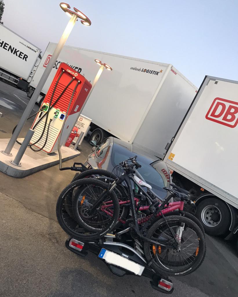

Vi körde e6:an uppåt mot Hamar från HBG för några dagar sedan. 3 cyklar på taket och 3 bak på thule velospace.
Snittade en bra bit över 300 wh/km :D
