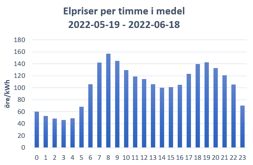

Hur tror ni att priset för solcellsel kommer utvecklas ?
I SE3 syns en tydlig duck curve redan nu.
Hur kommer denna se ut till nästa sommar med alla nya anläggningar som kommer installeras, kommer vi se minuspriser dagtid på sommaren vid blåst och sol ?
https://en.m.wikipedia.org/wiki/Duck_curve
Utdrag av månadens genomsnittliga spotpriser per timme över dygnet i elområde 3:
Hur länge till kommer solcellsanläggningar vara subventionerade ?

Troligen låga priser kring noll eller under med tanke på att det senaste veckan i oktober varit sådana priser med bara blåst, och lite sol.
Kurvan som den ser ut visar ju att öst och väst är bättre än söderläge.
Då tror du vi är tillbaka på en nivå där det inte går att räkna hem investeringen utan subventioner?
