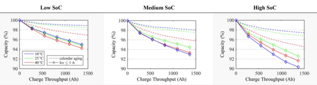

Lithiumbatterier mår bäst under cykler/ användning om de har 25-40 graders temp. så kör man i varmt klimat missgynnar det inte batteriet.MWall skrev:
Varför skulle inte snabbladdning i 40 gradig värme slita?
Har drygt 6% degradering på 4 år och 12 500 mil
När man snabbladdar vill man ha hög celltemperatur för att minska/undvika de negativa effekterna av snabbladdningen (dvs lithium plating).
Man bör ha minst 40 graders celltemp för rejäl snabbladdning, tesla värmer till 50 grader (i vart fall gör modell 3 det) och batteriet når 55-58 grader under laddningen.
Motsvarande lithiumbatterier ( Panasonic NCA) verkar klara cirka 500 cykler tilös de tappar 20% kapacitet med det som motsvarar Teslas laddhastighet, då kör man dessutom hela cykler 100-0%.
Vid dessa forskningstester förvärms inte batterierna, vilket ökar påfrestningen/ degraderingen.
Om vi leker med tanken att snabbladdningen står för det mesta av slitaget så står varje cykel för ca 20/500 = 0.04% degradering. En resa med 25 snabbladdningar skulle alltså kosta ca 1% degradering.
Nu vet vi att förvärmd laddning sliter mycket mindre och att då man oftast inte laddar till 100% blir slitaget betydligt mindre än beräkningen ovan.

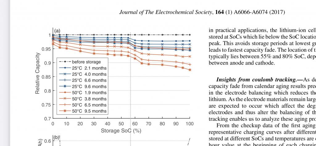

Panasonics NCA degraderas pga calendar aging enligt följande bild:
Första året kostar cirka 5-6% om
genomsnittstempen batteriet är 25C och man har 70-80% SOC i genomsnitt.
I Sverige har vi oftast lägre temp, och det är rimligt att anta att celltempen kansle ligger runt 15C på årsbasis. (jag bor i Norrbotten, hade celltemp 10.25C i snitt första året. Bilen står i varmgarage.
Med 15 graders celltemp och 70-80% SOC hamnar man på runt 4% degradering pga calendar aging det första året.
