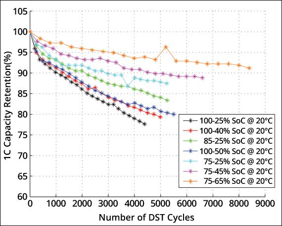

Texten innehåller felaktigheter som troligen är en mix av de klassiska forumryktena och felaktigheterna på batteryuniversity.
Det finns tyvärr många såna här artiklar på nätet och de flesta har ganska stora felaktigheter i artiklarna.
Battery university har t.ex hänvisat till några få forskningsrapporter och där setupen för testen är sådan att man gravt kan misstolka resultatet om man inte tänker sig för.
Exempel:(har vart vanligt att folk refererar till denna bild på battery university och hävdar att den bevisar att 75% är bäst att ladda till)
Tittar man lite snabbt kan det se ut som om 75% är bästa SOC att ladda till.
Men testet har ingen testsetup där man laddar till lägre än 75% SOC så den forskningsrapporten visar överhuvudtaget inte hur ett batteri påverkas av låg SOC.
Man testar tre olika depth of Discharge (DoD) från 75%. Slutsatsen är att mindre DoD är bättre.
Man testar två med 50% DoD och två med 60% DoD.
Slutsatsen är att med samma DoD är det bättre med lägre SOC.
Det är ungefär det man kan se ur det testet, lite förkortat. (Japp, jag har läst den forskningsrapporten). Man kan inte säga något säkert om vilken SOC som är bäst för att minska degraderingen utanför test-rangen. Men man veta att man inte vet och
att testet har begränsningar i att visa hur låg SOC hade påverkat i samma test, tex 35-25% SOC för att jämföra mot 75-65%.

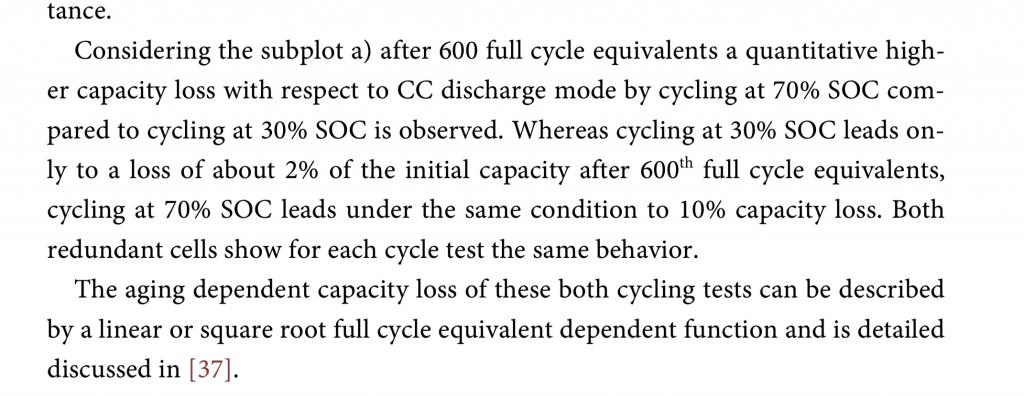

Jag har ofta refererat till ett annat test av just NCA-batterier med 75-65% och 35-25%.
Här ser vi att 35-25% degraderas cirka 1/5 så mycket som 75-65%. Det testet gjordes med 6000st 10%-cykler, dvs 600FCE (fulla ekvivalenta cycler).
Hade vi haft den kurvan med i diagrammet hade den visat på mycket mindre degradering.
En lång utvikning, men lite så är det på battery university. De har tagit random bilder ur forskning och sedan är slutresultatet på det de påstår och det folk lär sig inte i linje med forskningen.
