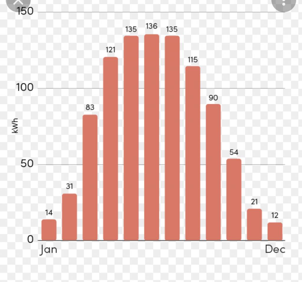

Re: Räkna ut pris för laddning med solceller?
Så här brukar en typisk produktionskurva för solceller se ut i södra Sverige.
Det finns inte särskilt många anläggningar som inte behöver tillskott under 4-5månader
