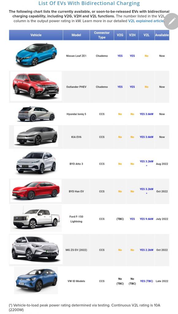

https://www.cleanenergyreviews.info/blo ... 2g-v2h-v2l
Lite information om dom olika varianterna om någon vill läsa :)
Model Y LR AWD -23
Re: V2G vilka?
Bild från länken ovan.

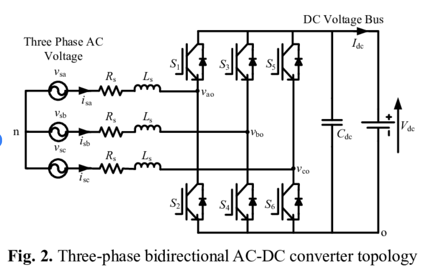

Bilar med V2L har en liten off the shelf växelriktare inbyggd i bilen. Har jag fattat rätt?
Skälet till att Bidirectional-bilarna med rejäl effekt istället kräver extern växelriktare är att det skulle bli för tungt och dyrt att bygga in en så stor enhet som krävs.
Lucid har bi-directional funktion inbyggt i bilen vilket jag tyckte var lite intressant, dock inte i Europa än. Ta en titt på denna videosnutt:
Fördelen blir att man återanvänder bilens omvandlare istället för att ha en separat växelriktare i huset, och får rejält med effekt, i samma storleksordning som laddeffekten.
Modern kontrollteknik har kommit så långt att spänningsomvandling och lik/växelriktning kan skapas i samma steg, vilket jag tror att han, lite förenklat, egentligen säger i videon. Denna IEEE-artikel förklarar den trenden för den som är nyfiken. https://ieeexplore.ieee.org/stamp/stamp ... er=9082296.
Poängen med inlägget är: Om V2G blir tillräckligt efterfrågat så kanske dubbelriktat inbyggt bilen blir ett vanligt tillval slut. De stationära V2G-växelriktarna som säljs nu blir i så fall obsoleta, eller vad tror ni?
Så här kan en trefas dubbelriktad laddare se ut:
