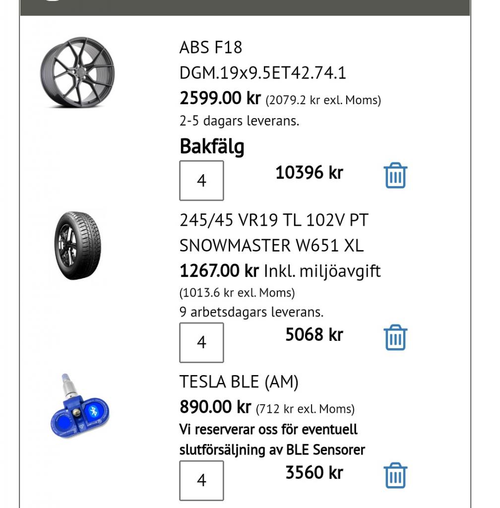

Dags att lägga en beställning på vinterdäck nu. Önskar då att fälgen inte sticker ut så som den gör på sommardäcken nu gör på min MYP. Min fråga är då: Vad är det jag skall kika efter i specifikation (antar att det är bredden) så gummit hamnar utanför fälgen. Tänkte lägga en beställning från https://www.abswheels.se/ Hört att folk har varit lite skeptiska till dom, men jag har även hört motsatsen.
Bra priser har de i alla fall
Går det att se på måtten ifall det blir så som jag önskar på detta alternativt?

Jag hade inte beställt av dom eftersom dom finns på svarta listan. Dessutom bultarna som du ska använda får inte dras enligt Teslas rekommendationer.Mattias82 skrev:Dags att lägga en beställning på vinterdäck nu. Önskar då att fälgen inte sticker ut så som den gör på sommardäcken nu gör på min MYP. Min fråga är då: Vad är det jag skall kika efter i specifikation (antar att det är bredden) så gummit hamnar utanför fälgen. Tänkte lägga en beställning från https://www.abswheels.se/ Hört att folk har varit lite skeptiska till dom, men jag har även hört motsatsen.
Bra priser har de i alla fall![]()

Nä, tvärt om! Fälgarna kommer att sticka ut ännu mer än de gör på dina sommarhjul.Mattias82 skrev:Dags att lägga en beställning på vinterdäck nu. Önskar då att fälgen inte sticker ut så som den gör på sommardäcken nu gör på min MYP. Min fråga är då: Vad är det jag skall kika efter i specifikation (antar att det är bredden) så gummit hamnar utanför fälgen. Tänkte lägga en beställning från https://www.abswheels.se/ Hört att folk har varit lite skeptiska till dom, men jag har även hört motsatsen.
Det är samma bredd på fälgarna (9,5”) som du har på din MYP fram, men vinterdäcken (245mm) är 10 mm smalare än sommardäcken (255mm)
Ska du ha 245mm breda däck så ska fälgen vara max 8” breda om du vill att däcken ska sticka ut utanför fälgkanten.
Jag har 245mm breda vinterdäck på 8,5” fälg och de är precis kant i kant.
Sedan är det väl en smaksak med vilka däck man vill ha. Men att köpa en dyr prestanda-SUV och sedan sätta på de billigaste budgetvinterdäcken som går att hitta ”typ”, har jag svårt att begripa.
Vidare tar de mer betalt för TPMS-sensorerna än vad Tesla tar för sina originalsensorer.

Tack för alla invändningar, tips och synpunkter. Kikar just nu på Svenska Gummihuset. Där finns det fina saker också och till bra pris.
Skriver alltid in mitt regnummer när jag letar delar och väljer gärna ett paketpris, dock hittar jag inga 19 245 8, bara 8.5 så det får väl bli det då.
Tänker att snö och slask kommer det göra det lite mer besvärligt att veta vart trottoarkanter mm exakt är. Kanske själv bara är för petig med sådant. Än så länge inga märken med de 21" trots min installation av Rim savers på däcken.
