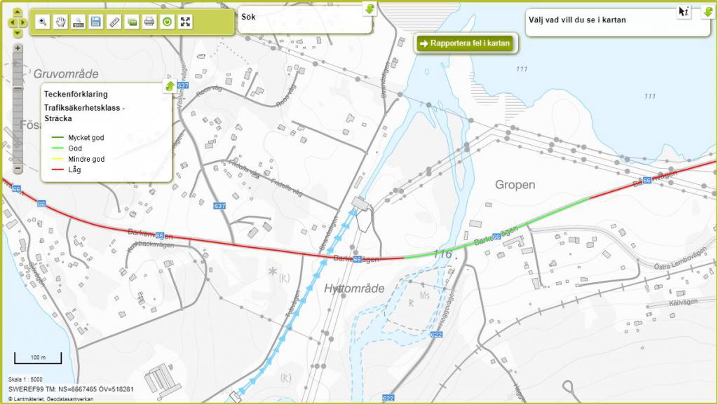

Det här är helt repeterbart och sker på exakt samma ställe (vid röda krysset, färdriktning mot öster):
Jag började rota i trafikverkets databas NVDB för att se om det fanns någon felaktig hastighet på den här positionen, men allt såg korrekt ut. Efter lite bläddrande bland den stora mängden detaljlager hittade jag "Trafiksäkerhetsklass - Sträcka" som då visar:
De röda sträckorna är alltså "låg" trafiksäkerhetsklass, den gröna är "god" trafiksäkerhetsklass.
Med andra ord: Jag kör på AP i 90 på väg med låg säkerhetsklass, och AP sänker korrekt till 70 med fortsatt låg säkerhetsklass. Säkerhetsklassen ändras till "god" och AP skiter i allt vad hastighetsgränser och restriktioner heter och återgår till den hastighet som ursprungligen låstes (90). Detta strax före anledningen till hastighetssänkning.. :o Man blir rätt överraskad varje gång det händer...
Det finns säkerligen fler liknande platser, typ landsväg med hastighetssänkning vid korsningar. Kan det vara så att Tesla tidigare använt trafiksäkerhetsklass "mycket god" som gräns mot "restricted" men att någon tyckte att "god" borde räcka..?

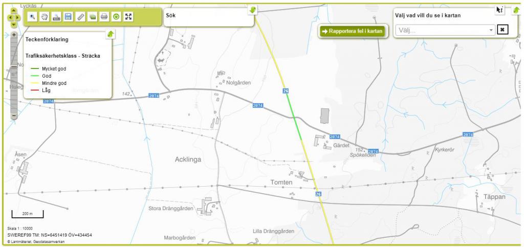

Om jag får gissa så skulle det kunna inträffa här:
En förutsättning är dock att AP senast aktiverats vid en högre hastighet, och som den sedan begränsat. Vid den ljusgröna sträckan kommer då AP att släppa restriktionen och återgå till den högre hastighet som hölls vid aktiveringen. Den kommer också ignorera eventuella ytterligare hastighetsbegränsningar längs den ljusgröna sträckan, precis som på motorväg..
