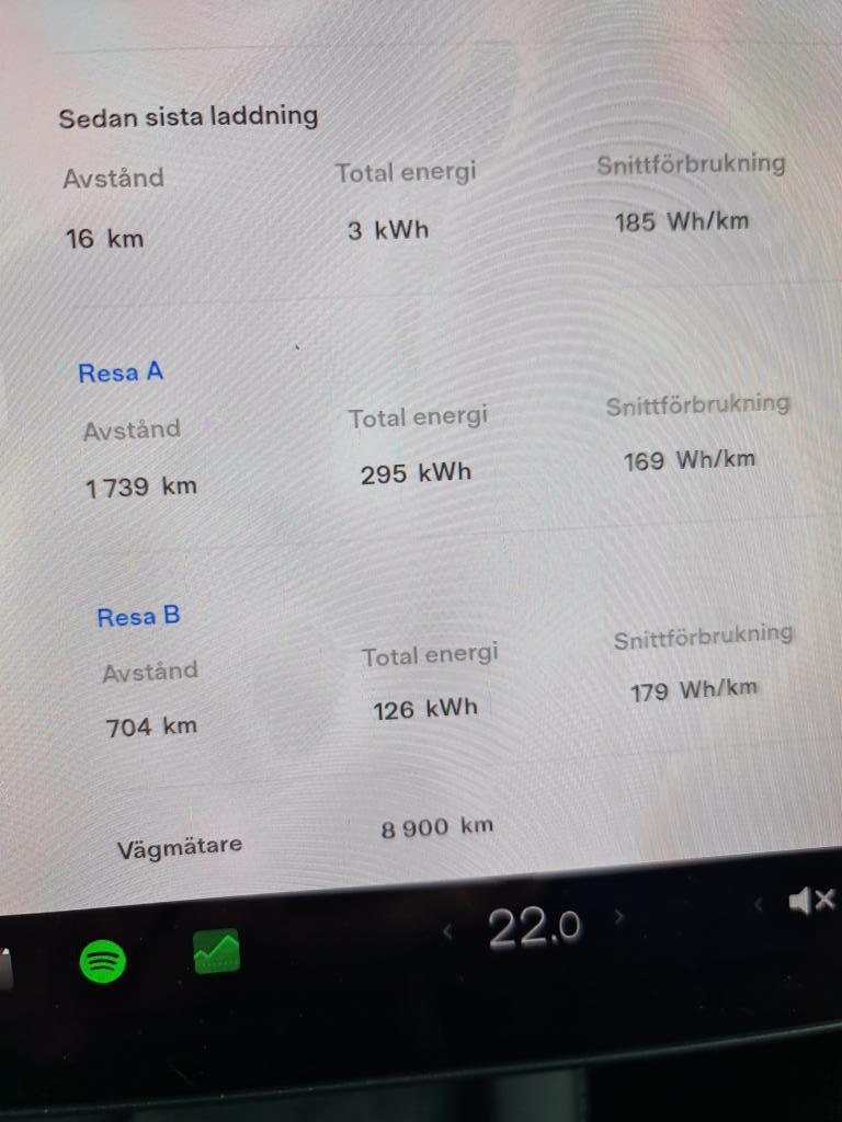

Körde en runda med bilen idag +8 grader eco körning i max 50.
Sträckan vi batterisymbolen minskade med 23km.
Verklig sträcka var 16km alltså visades 30% för mycket.
Detta verkar vara en ren glädjemätare som inte är användbar.

Sträckan vid batterisymbolen visar inte, och är inte avsedd att visa faktisk räckvidd. Det som Visas vid batteriet är ingen dynamisk visare så den påverkas inte av hur man kör eller temperatur.
Sträckan som visas vid batterisymbolen är ett mått på energiinnehåll graderad med samma förbrukning som bilen hade i EPA-testet ( USA’s egeb motsvarighet till WLTP).
För din bil kommer full laddning visa EPA-räckvidden när bilen är ny. När det är 50% av batteriet kvar kommer det visa halva EPA-räckvidden.
Är det vinter och kallt kommer bilen i värsta fall bara 5km per 10km förbrukat vid batterisymbolen.
Det spelar ingen roll hur hårt du kör, när halva batteriet återstår har du halva räckvidden kvar.
Givetvis minskar batteriets kapacitet efterhand så att fullt batteri inte ger full EPA-räckvidd.
Vill du veta faktiskt kvarvarande räckvidd ska du använda enegiappen (den gröna fyrkanten med graf i symbolen). Den
visar hur många kilometer räckvidd du har kvar med faktisk förbrukning, du kan välja inom vilket spann som
Bilen ska räka, de senaste 10/30/50km.
