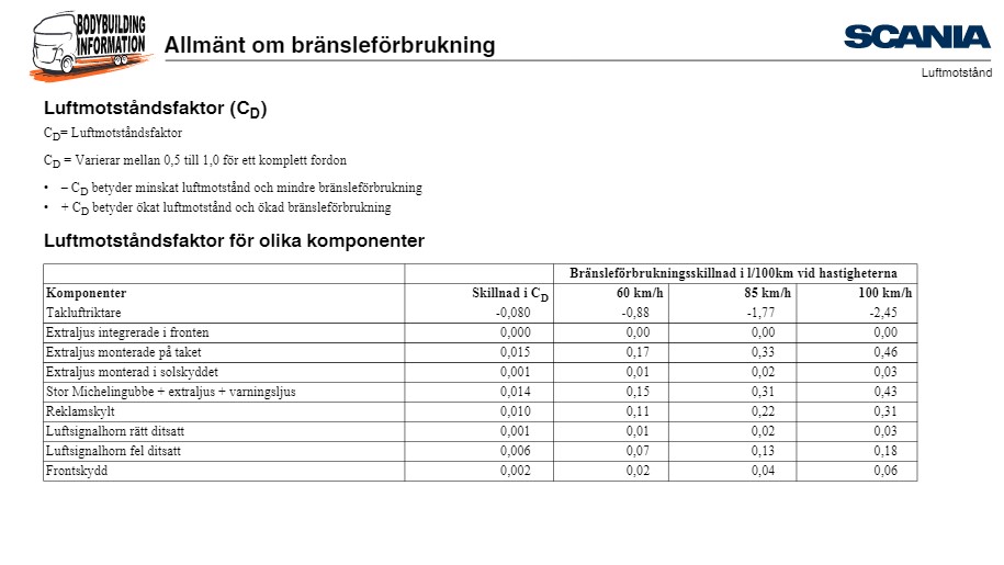

Hittade någon beräkning av takmonterade extraljus på lastbilar som jämförelse.
https://www.mynewsdesk.com/se/rumblestr ... ljus-91672

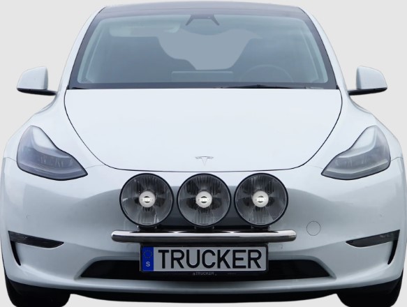

Men är du sugen finns bilder o en båge här: https://www.trucker.se/litebar-led-fron ... y-2020plus
