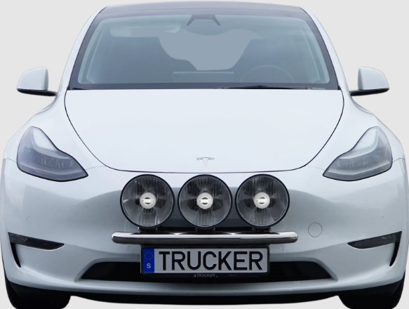

TL;DR; Hur mycket extra drar klassiska extraljus, dvs runda, monterade ovanför nummerplåten.
Hade LED-ramp på min förra bil som var en X, har kört runt i mörker med min Y nu ett tag och känner att jag behöver lite mer ooomph i ljuset.
Sugen på det mer klassiska upplägget med tre feta runda LED-extraljus monterade ovanför nummerplåten.
Misstänker att de då hamnar mitt i den snygga luftströmmen och skapar virvlar och därmed extra förbrukning.
Frågan är: hur mycket. En del måste det ju såklart bli.
Kan acceptera en del, eller lite mer, eller tom aningen mer än lite mer, men inte klart märkbar skillnad
Öppen för spekulationer, länkar, killgissning, länkar eller andra inspel.

Det enkla svaret är nog att det bli mer ju fortare du kör. Gissningsvis påverkar det ganska mycket i högre hastigheter. Jag skulle inte göra det, just av den anledningen.

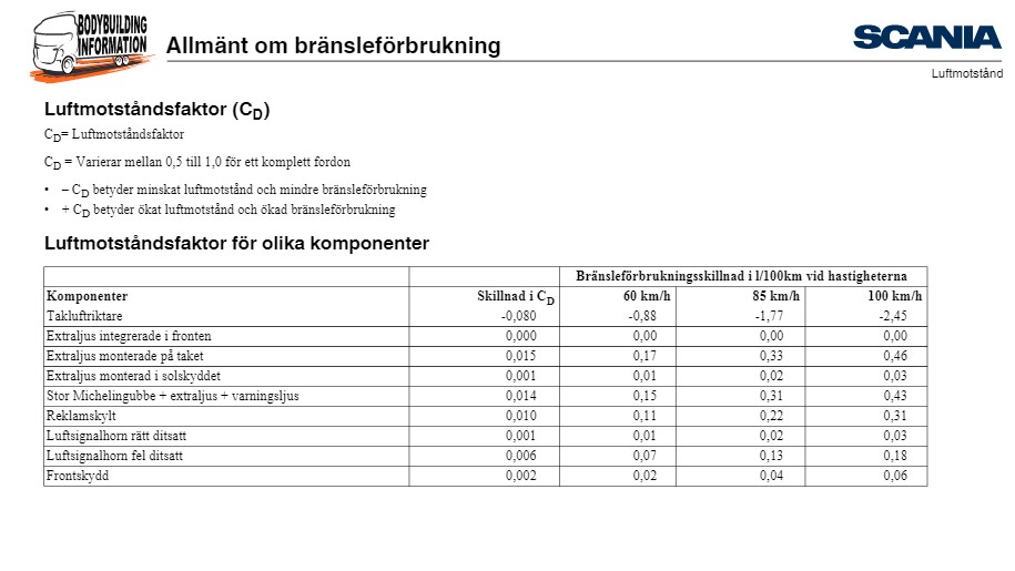

Hittade någon beräkning av takmonterade extraljus på lastbilar som jämförelse.
https://www.mynewsdesk.com/se/rumblestr ... ljus-91672

Men är du sugen finns bilder o en båge här: https://www.trucker.se/litebar-led-fron ... y-2020plus
