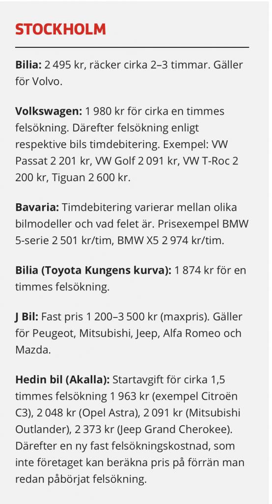

Ingen aning vart det här slutar. En popnit som inte tätade ordentligt, 10.000:- i felsökning och nu bär det av till Skadeverkstad istället pga försäkringsbolaget. 2500:- i timmen är ju helt hutlöst för felsökning. Minns när Elon påstod att service inte skulle vara vinstdrivande - jo tjena. Ytterligare en av hans lögner i raden såklart.
Model 3 LR (2021) (såld 2025)
BMW iX xDrive50 (2024)
Kia EV3 (2025)
Kia EV3 (2025)
Re: Dyra reparationer på grund av dålig design/kvalitet
2500kr/timmen är väl iofs. ganska standard timpris för felsökning så det sticker ju inte ut. Ska ju betala för lokal, maskiner, löner mm. Men surt att bilen har så mycket felthebishop skrev: ↑11 jan 2023 22:00Ingen aning vart det här slutar. En popnit som inte tätade ordentligt, 10.000:- i felsökning och nu bär det av till Skadeverkstad istället pga försäkringsbolaget. 2500:- i timmen är ju helt hutlöst för felsökning. Minns när Elon påstod att service inte skulle vara vinstdrivande - jo tjena. Ytterligare en av hans lögner i raden såklart.
Från ViBilägare:
Bra artikel om felsökningskostnader!
https://www.vibilagare.se/reportage/sa- ... skillnader
