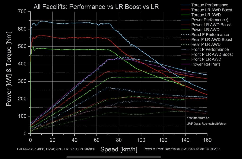

Här är ett exempel på P, LR med boost och LR.

Fint! Tack! :)
