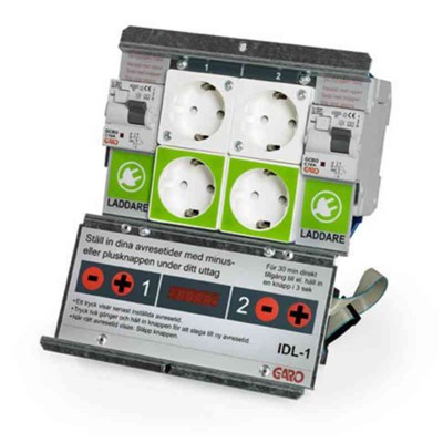

Detta kan kanske vara ett alternativ för allt utom Tesla? Byta ut motorvärmaruttag i befintliga stolpar.
