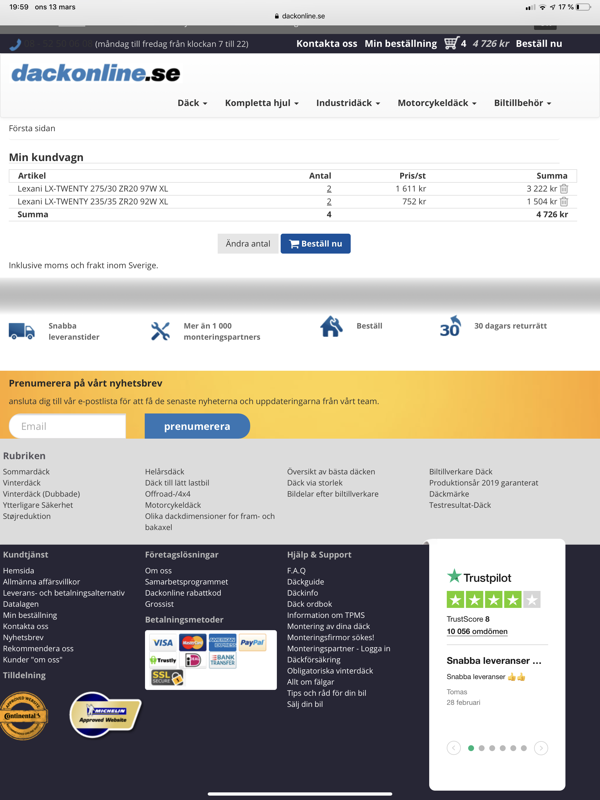

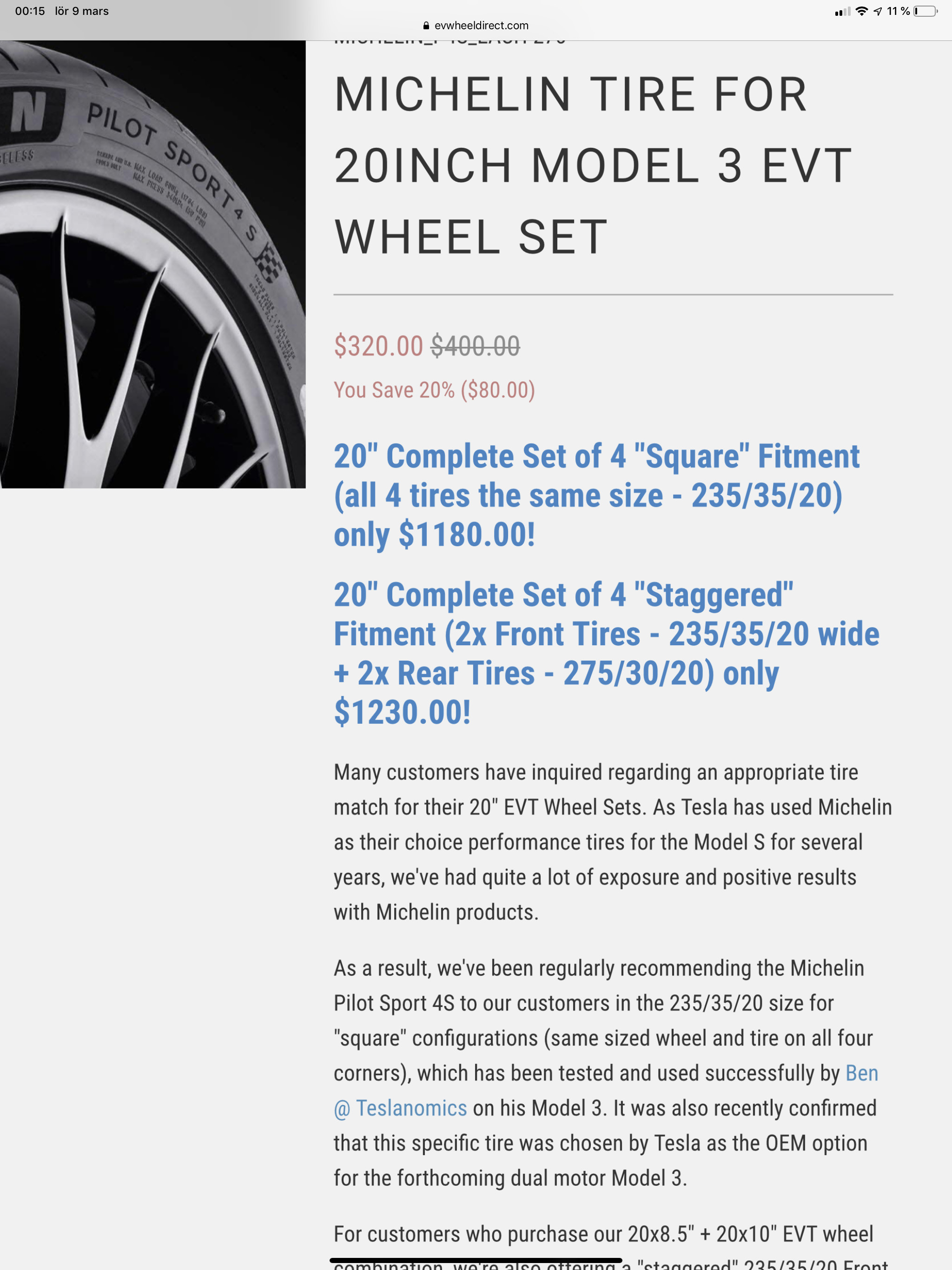

Nu har jag beställt feta fälgar :D är det nån som är duktig på däck och kan ge mig råd om dom här?
Är det inte synd att gå från de kvalitetsdäck som följer med bilen till budgetdäck? Eller vet du att de är bra ändå?
Jag är riktigt dålig på däck tidigare bilar har varit så slöa så det inte spelat nån roll bara kört på det bilhandlarn skickat med
På Tesla spelar det helt plötsligt roll min S är helt underbar på 21tum trots att det satt lågprisdäck på fälgarna, så jag tänker att det viktigaste på M3 är att få lågprofil däck samt bredden bak :)
Mitt körmönster är motorväg normal fart och sen rödlysen plattan i mattan utmanar aldrig bilen i kurvor sladdar inte leker inte med den osv så frågan är hur dyra däck jag behöver?

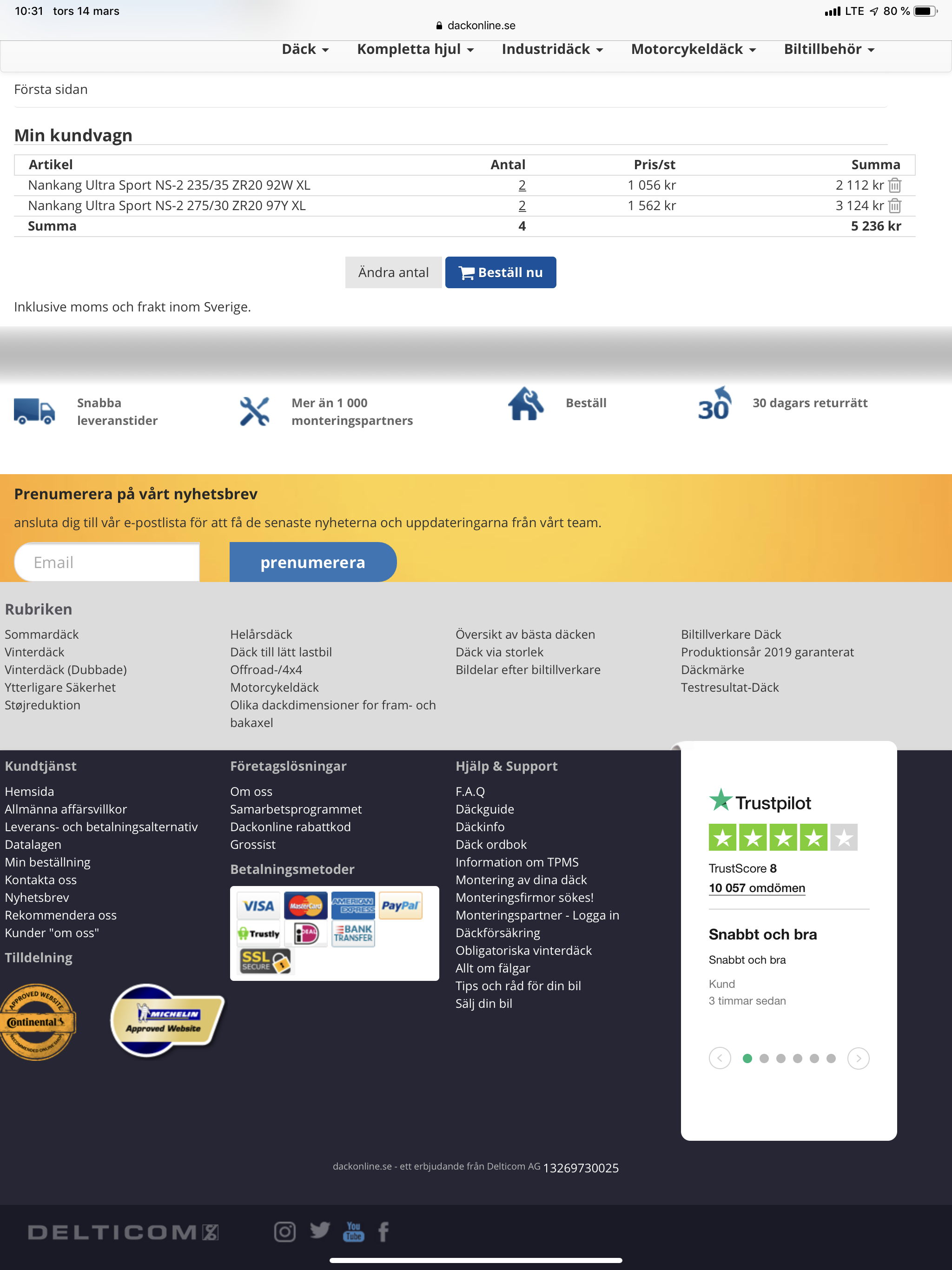

Nu har jag hittat dom här med skyddskant, kanske bra när barnen kör.
