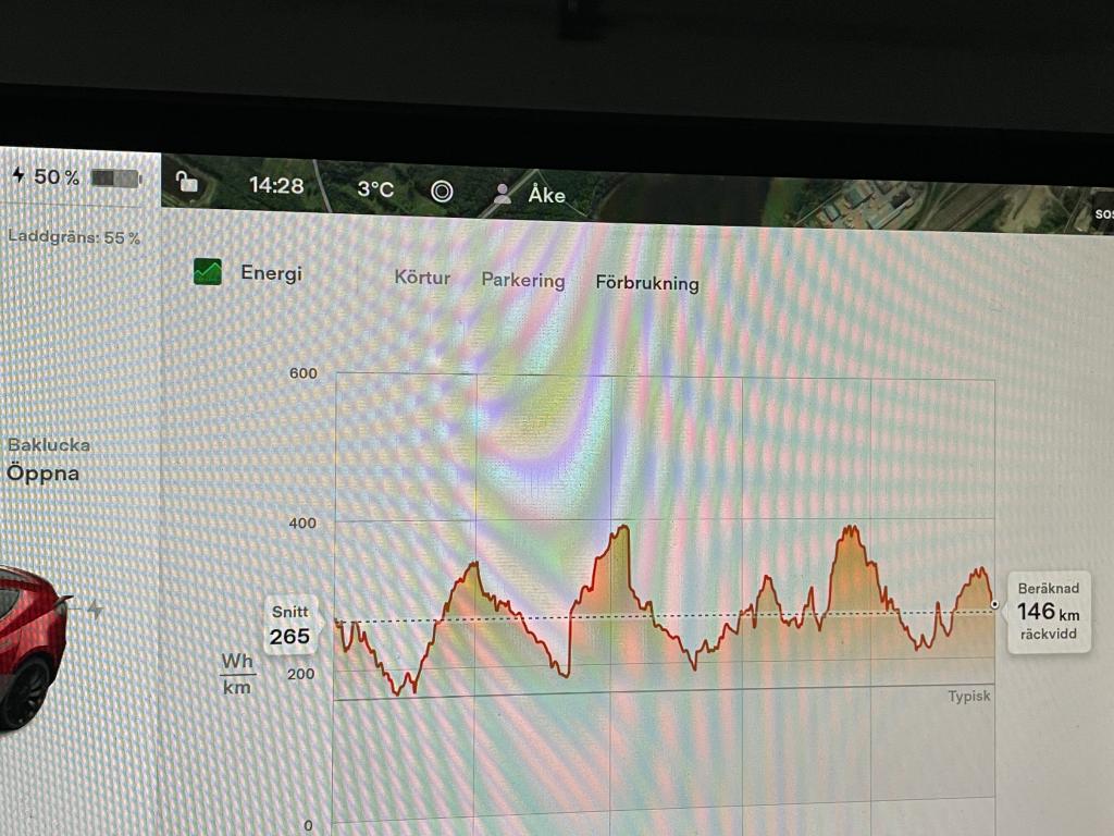

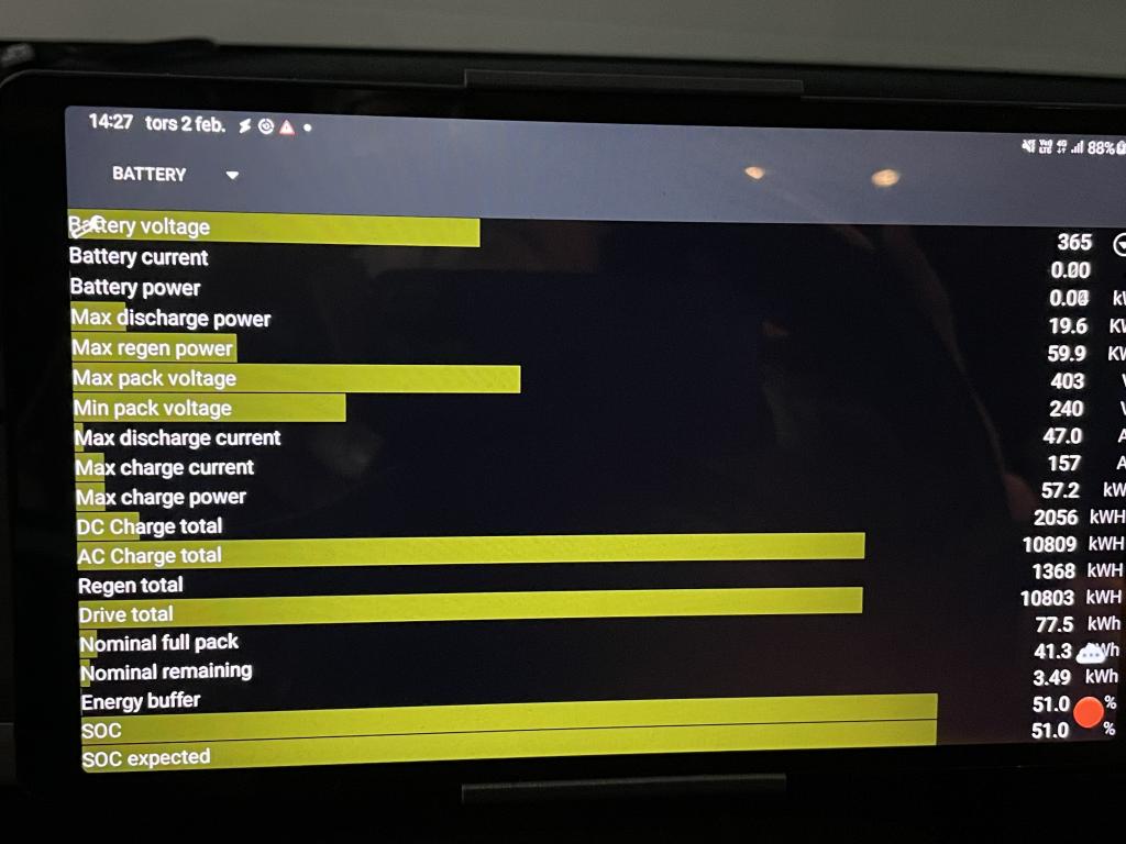

Energigrafen precis fotad i min bil.
265x146 = 38690 Wh (38.7kWh) energi att använda enligft energigrafen.
Bilen har 50% SOC displayed men den sanna SOCen är lite högre eftersom bilen döljer 4.5% mellan 100 och 0 är ca 2.25% dolda vid 50%. (BMS visar egentligen 51% SOC samtidigt). Man kan även se den sanna SOC:en i BMS men det lämnar vi utanför tills vidare.
Data ur BMS, det är 41.3 kWh nominal remaining.
Som du ser finns det 41.3kWh i batteriet men energigrafen visar inte alla 41.3kWh utan bara 38.7kWh. Detta eftersom bufferten döljs successivt. Cirka hälften av bufferten är dold vid 50% SOC.
När SOC är 0% är hela bufferten dold och både energigrafen och rangen vid batteriet visar 0.

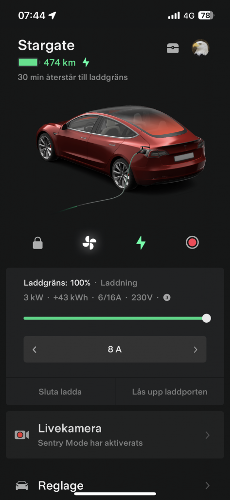

30 minuter kvar? Brukar det inte stå bara ”laddar” eller ”calculating” då typ? Eller 5 minuter kvar.
Inlägg: 7195
Re: Batteridegradering modellår 2019/2020/2021
Bjelke skrev: 04 feb 2023 09:22
Nej, det ser normalt ut.
3kW, så troligen inte helt fullt än på bilden.
Merparten av de 30 minuterna är dock balansering troligen.
När de första cellerna når 4.20V är det såklart många som ligger efter.

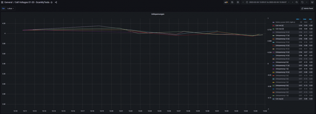

Vet bms om obalansen redan i det läget alltså? :)
Självklart!
Bilen vet cellspänningen i alla 96 seriekopplade packar om 46 hela tiden.
-25 och sonen stal garaget så bilen står ute. Kom just från IKEA så jag ids inte gå ut, här är ett urklipp från dagens SUC:
(teslalogger presenterar cellspänningarna 1-20, 21-40, 41-60 osv. Antar att det räcker med 1-20 för att get the picture.
[Edit]Slutet på laddningen är balansering när man laddar fullt (jag laddade inte fullt ovan).
Jag tror det förekommer en del missförstånd om BMS, balansering och kalibrering.

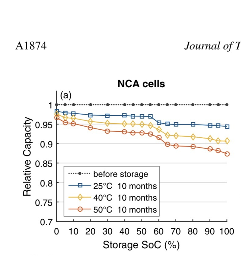

Du anger batteriet till E3D, då är det antagligen en 2019-2020.
Bilden visar tester på Panasonic NCA-celler som åldrats av tiden.
Om vi ponerar att bilen är en 2019 som börjar vara 4 år så är det fullt normalt att man tappat 5% första året under normala temperaturförhållanden i Sverige, dvs ett snitt på batteritempen på kanske 15-20 grader.
Calendar aging blir minskar takten med kvadratroten på tiden så efter 4 år blir det 5x (roten ur 4) = 10%
Du har tappat ca 10% (69.9/77.8 = 90% kvar). Iom det så är det troligt att du har laddat kring 70-80% eller så och att bilen ofta stått med den laddningsnivån, om den nu närmar sig 4 år såklart. Här har vi inte räknat med battericykler (laddning/körning) så vi bör lägga på ca 0.5% degradering per år, då är 12% fullt normalt.
Är det en 2020 som är tre-ish år så skulle den ha tappat 8.7% under samma förutsättningar, och med 1.5% degradering för cykler så är vi på 10%.
Temperatur har en storpåverkan på calendar aging, liksom laddningsnivån. Man kan halvera den genom att hålla sig under 55% huvuddelen av tiden vilket man kan se i diagrammet ovan.
Skulle du ha en 2022 som bara är några månader gammal, då är inte 69.9 kWh speciellt bra, det är inte troligt heller...men för att vara tydlig så måste man ha mer information än "är 69.9 kWh bra?" för att kunna ge ett svar.

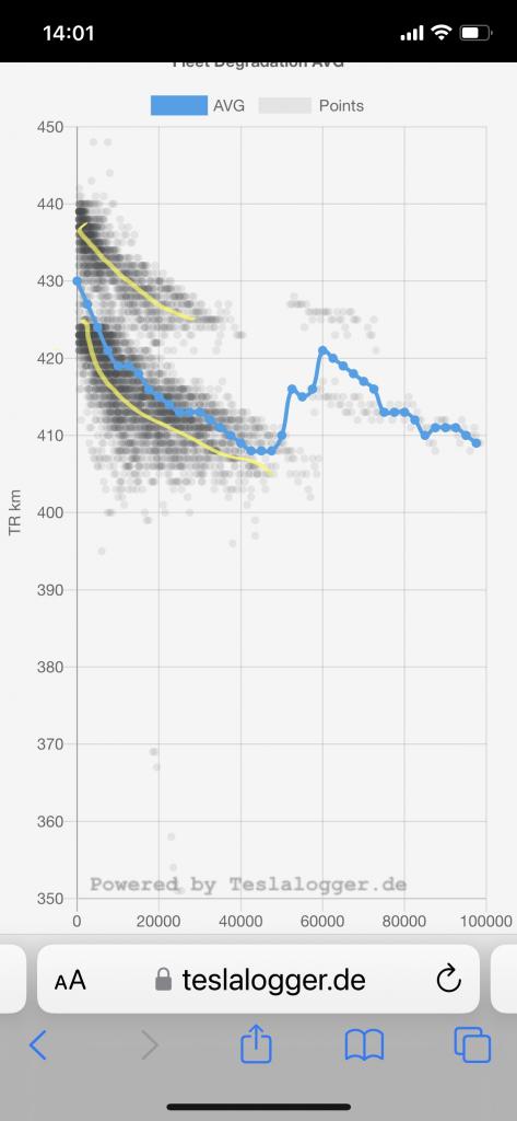

Bilden är från teslalogger på 2021 LFP.
De har lyckats få med både 55kWh LFP och 60kWh LFP tror jag, därav två klumpar med data och att den blå linjen är korrupt som medel. Har ritat in gula linjer ungefär (grovt) som det bör se ut på resp batterimodell
Spontant känns grafen från första året ganska överensstämmande med verkligheten.
