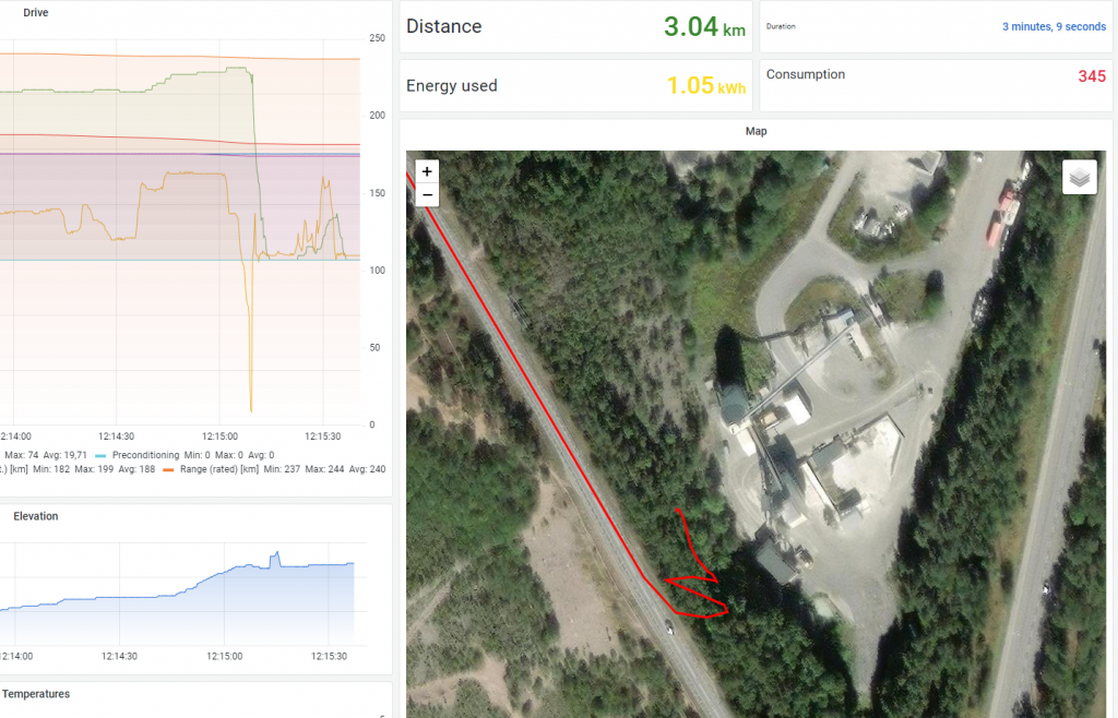

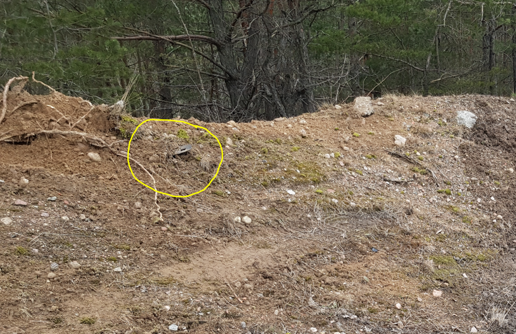

På något märkligt sätt , gjorde Teslan en 180 graders snurr, fortsatte bakåt över mötande körbana, upp för en ca 4-5 meter hög slänt och sedan framåt (tillbaka där vi kom ifrån) ibland stenar, sly och små träd/buskar, för att sedan hamna nere på vägen igen, fortfarande åt "fel håll".
Så här tycker TeslaMate att resan slutade ca tre minuter hemifrån, vi var inte så långt upp i slänten som bilden visar, men säkert en 6 meter. /M

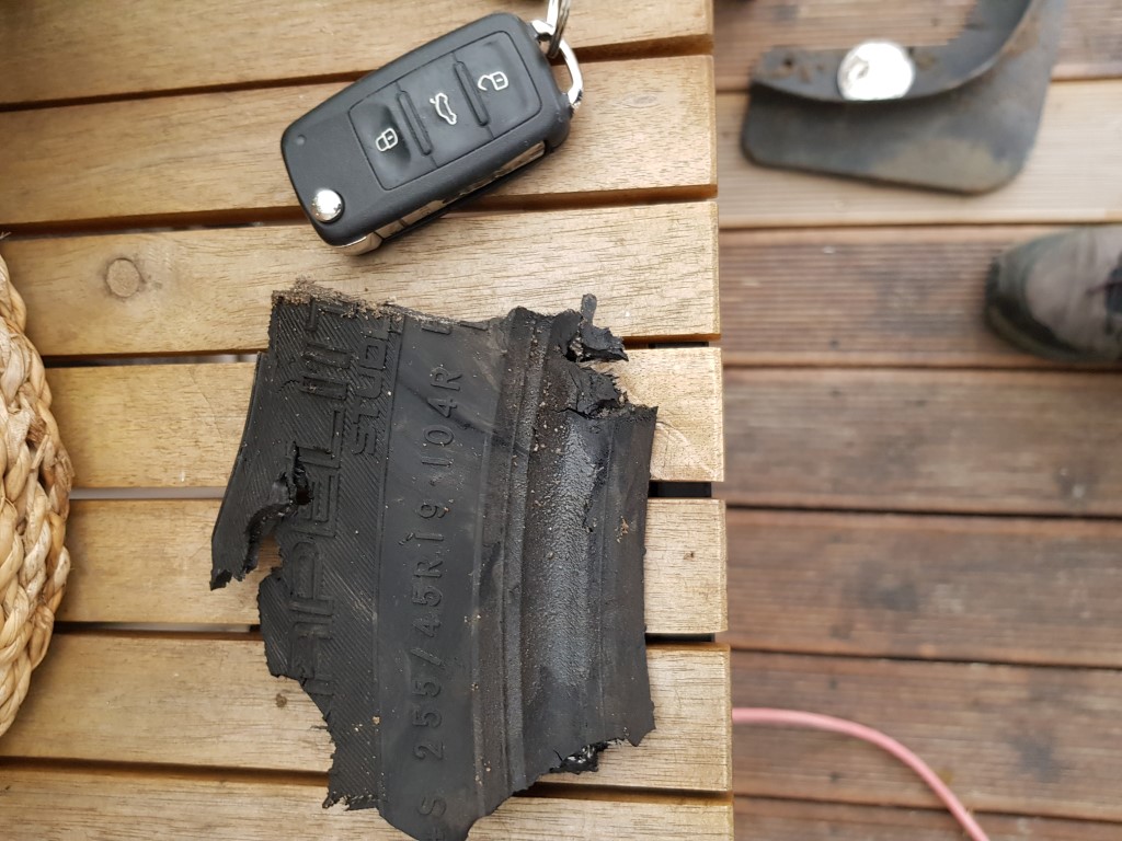

Hittade orsaken till punkteringen. Stänkskyddet låg ned plöjt i stenjorden, så hon är nog inte så fin på höger sida heller, vi har inga bilder från höger sida, ingen som tänkte på det. /M
