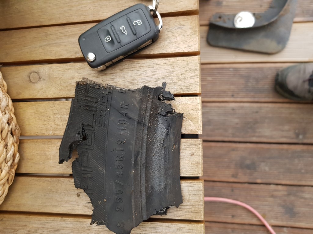

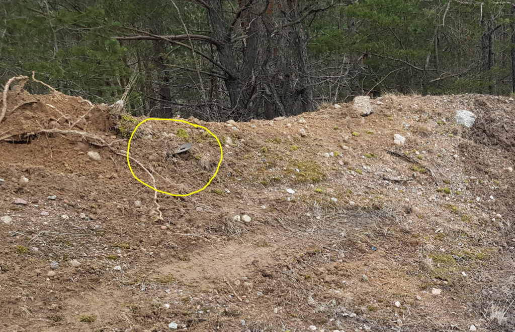

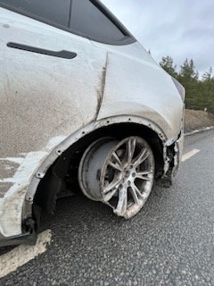

Hittade orsaken till punkteringen.
Stänkskyddet låg ned plöjt i stenjorden, så hon är nog inte så fin på höger sida heller, vi har inga bilder från höger sida, ingen som tänkte på det.
